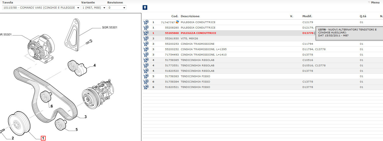

attenzione alle versioni alleggerite: ho scoperto, spulciando ePer, sui modelli più recenti vengono montate ma devono essere abbinate a tenditore automatico e puleggia alternatore specifici. Meglio la versione pesante con viti corte, ma non quella con meno peso.
o.t. puleggia:
- eper2.jpg (166.17 KiB) Visto 1015 volte
