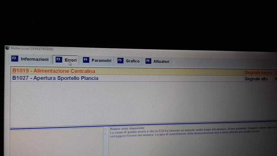

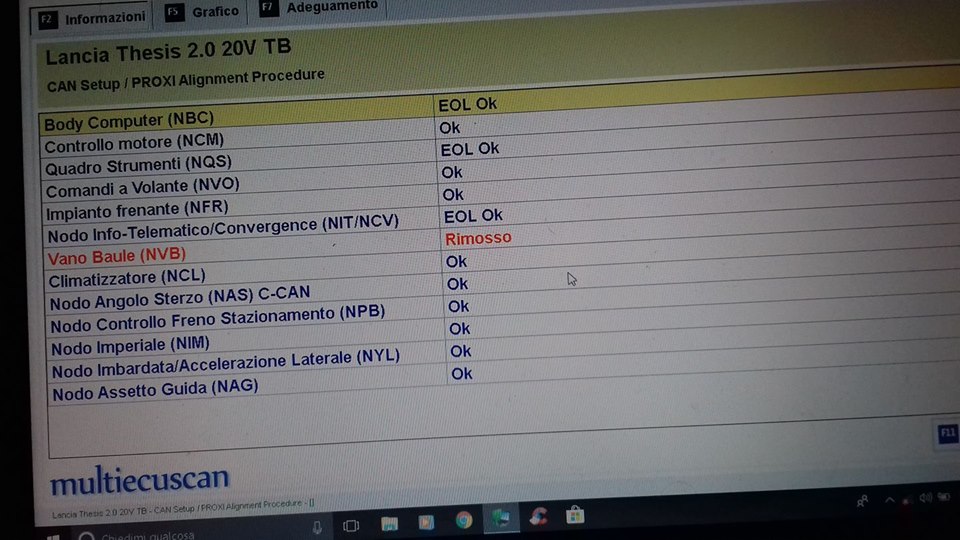

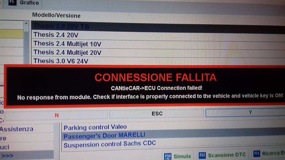

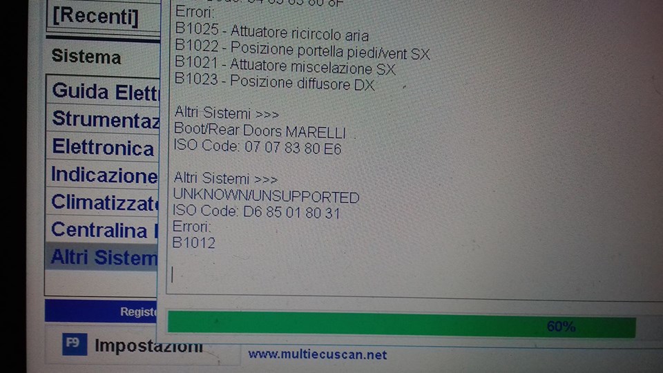

adesso non riesco ad accedere ne sulla porta guidatore, passeggero, ne quelli posteriori con il multiecuscan...
Puo essere la centralina.. unica cosa che apro con il telecomando e il rifornimento benzina tutte le porte sono morte... e quella del guidatore non si chiude neanche con la chiave.. e quelle posteriori si aprono solo manualmente.. e non si chiudono mai...
morta la centralina oppure qualcosa sulla porta guidatore il connettore e carrozzeria.
tutto ok

Visto così mi sembra ovvio che c'è un problema sull' NVB. Il fatto che le altre portiere non si aprano elettronicamente potrebbe essere una conseguenza della porta lato guida che non risponde adeguatamente alla chiusura centralizzata. Io proverei a sostituire la serratura della portiera guidatore (che da quanto ho capito ha un problema meccanico) dopodichè controllerei se la centralina NVB funziona correttamente (dice alimentazione bassa, forse perchè qualche utenza "ciuccia" corrente e non le permette di essere alimentata correttamente??) ed in caso via di sostituzione anche della centralina.
