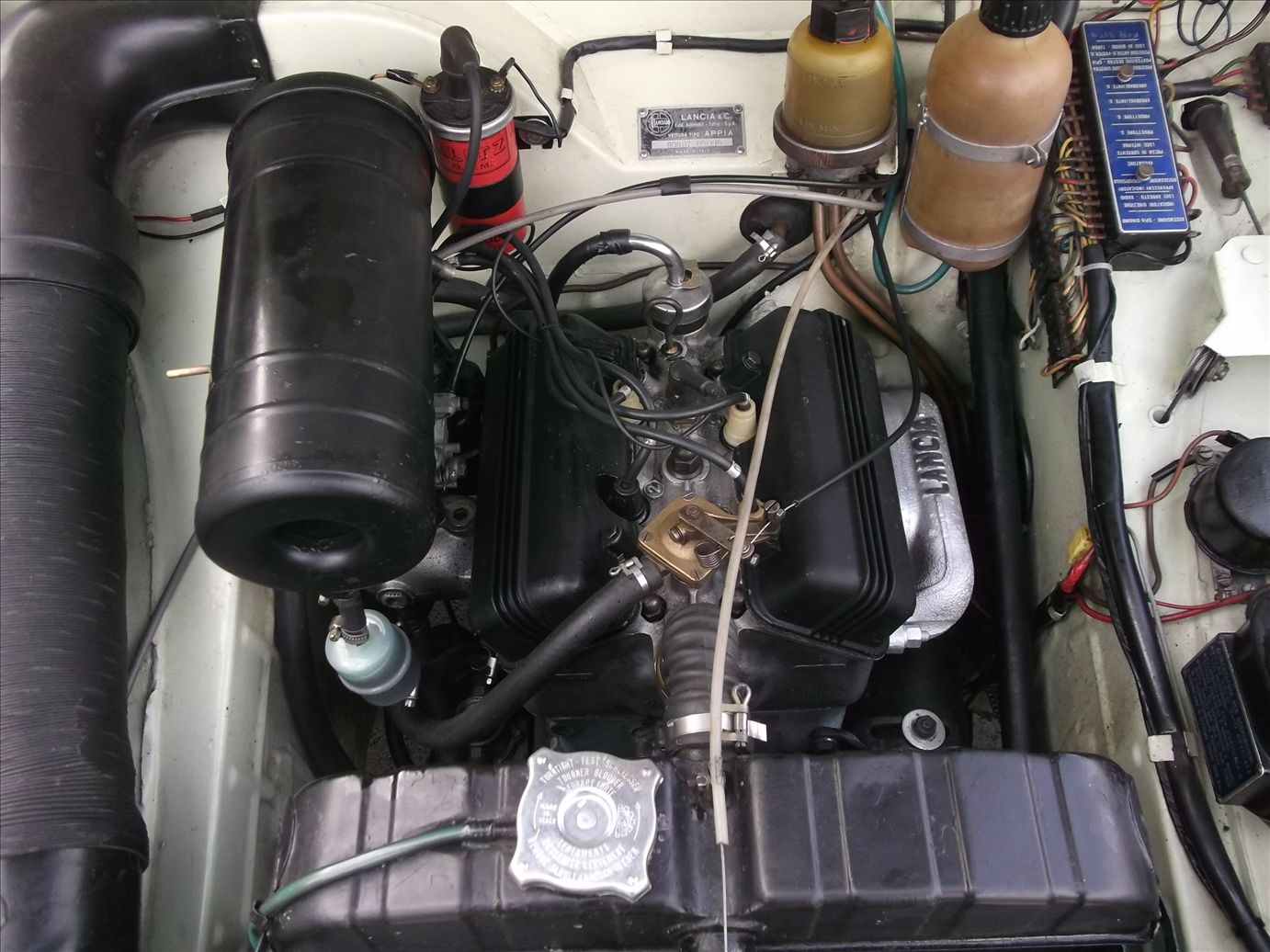

Siccome sto restaurando la mia prima Appia del 62, ho scaricato un paio di foto per vedere dove collegare i cari tubi e pezzi del motore.
Ho notato quel pezzo che si trova sopra la testa motore (foto dimostrativa) e che ha collegato a se un cordino metallico e un tubo di gomma.
Il pezzo si trova proprio davanti al tubo grosso del radiatore, ma sopra la testa.
Ecco, quel pezzo io l'ho da parte in uno scatolone ancora da montare,, il problema è che sulla testa della mia Appia (avevano sostituito il motore) non c'è l'ancoraggio per fissarlo come invece appare nelle varie foto. Tuttavia il mio motore appare uguale identico agli altri, ma manca del supporto per fissare quel pezzo che tira il cordino.

Potresti anche evidenziare il cordino e il tubo in gomma dei quali parli? Nella foto postata il raccordo radiatore/Testa non è conforme all'originale ma soprattutto sembra che un cavo di fantasia (con guaina grigia) raggiunga direttamente il comando delle persiane del radiatore per comandarle dall'interno vettura anziche con il termostato del radiatore

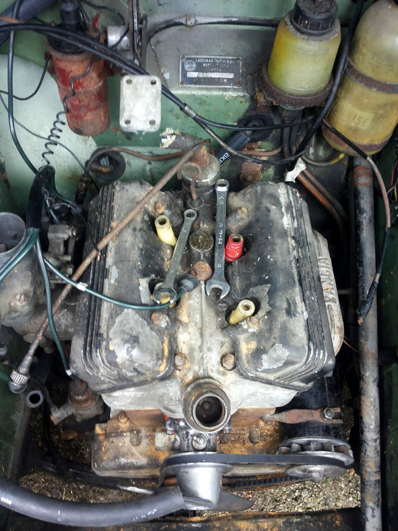

Questa è la testa del mio motore, come potete vedere non presenta il rialzo per collegare il rubinetto del riscaldamento,, che abbiano montato la testa di una versione precedente alla terza serie??

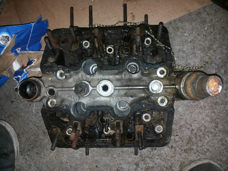

in questa foto invece la vecchia testa che però presentava il supporto del rubinetto! Il tipo che me l'ha venduta mi ha detto che aveva acquistato un nuovo motore, tuttavia secondo me hanno solo rifatto la testa.

Esatto, la testa corretta è la seconda che hai postato. La prima è molto strana... non è della seconda serie (uguale alla terza) ma non mi sembra nemmeno della prima (ma qui ci aiuterà qualcuno più esperto su quella serie)

La testa che hai su ltuo motore é di una delle prime appia seconda serie,se guardi dietro verso il parafiamma abitacolo vedrai 2 fori doveva viene fissato il rubinetto riscaldamento ancora ad apertura manuale,poi modificato con apertura a cavetto e spostato in posizione più accessibile.
