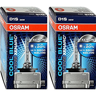

Ciao, purtroppo con gli anabbaglianti allo xenon stó avendo problemi, sono alla terza coppia di lampade che cambio le ultime le ho pagate 80€ (allego foto)e dopo 5 mesi stesso problema di fari che sfarfallano si spengono e riaccendono, qualcuno le ha cambiate senza avere questi problemi? Mi può consigliare qualche altra marca?

buongiorno, ho parlato con un elettrauto della mia zona, quando gli ho detto che era la terza coppia di lampade in 7 mesi che cambiavo sempre per lo stesso difetto mi ha suggerito di cambiare le centraline ballast delle lampade xeno poichè potrebbero essere loro le responsabili della rottura delle lampade, potrebbe essere vero? purtroppo nella mia 1° phedra la cosa non mi è mai successa.
