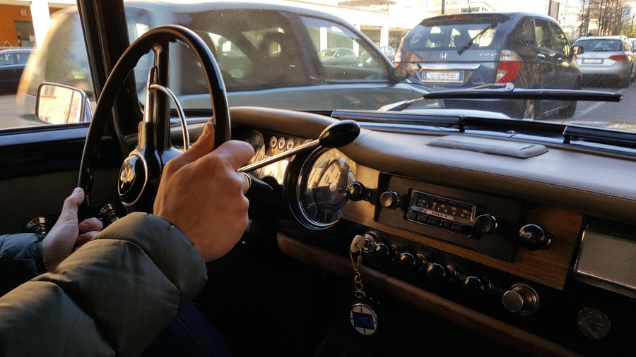

abbiamo una Lancia Flaminia berlina 2.5 del 1961,
superfluo dire di quanto sia innamorato di lei, la abbiamo in casa dal 1981,
praticamente, più o meno, è arrivata con me.
Ciò premesso all'epoca del '60 circa avevano installato una radio con relativo profilo,
sinceramente è un dettaglio che non mi è mai piaciuto e mi piacerebbe ripristinare il cruscotto come da origine. Allego foto.
Problemino è che per mettere qs radio hanno risagomato il cruscotto e togliendo la radio rimane il "buco".
In sintesi è più una opera da carrozzeria che interni, poi va messo il profilo cromato/argentato.
Qualcuno di Voi ha avuto ancora realtà di qs tipo?

Re: Cruscotto Flaminia Berlina - alloggiamento radio
Buongiorno Ruggero,
A mio avvisola plancia degli strumenti non è stata modificata , è solo stato agginto un pannello in legno o simil legno.
Per verificare se la lamiera sottostante è integra potresti smontare i pomelli a lato della radio, la mascherina ed i pomelli della radio, a questo punto il pannello in legno si può togliere per verificare se la lamiera è integra.

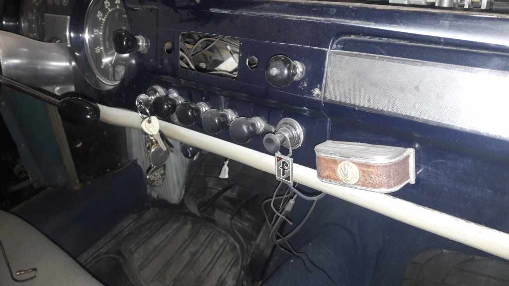

Ciao Silvio,
ti risparmio l'incomodo, ho una foto bella e pronta sul mio PC.
Un caro saluto
Giovanni
P.S. L'accendisigari non è quello giusto, è di origine Fulvia...
Grazie per le risposte,
si la plancia è stata risagomata perché il corpo radio installato è più largo dell'alloggiamento originale.
Devo controllare se il foro sulla plancia è stato "solo" piegato o completamente tagliato.
L'accendisigari è un tappo.
Purtroppo hanno fatto qs "bella opera" e hanno preso corrente dall'accendisigari.

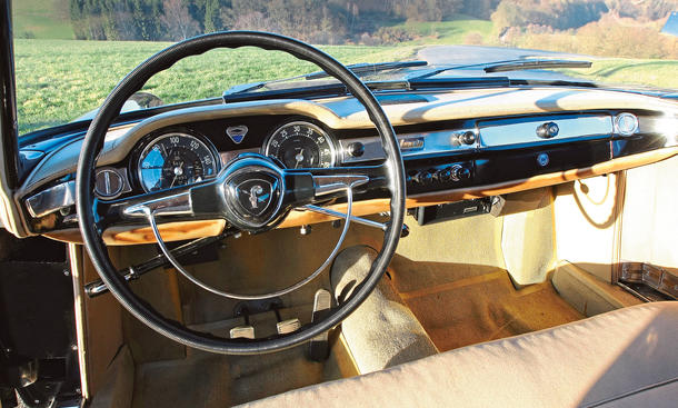

La vorrei riportare così,
qs è un seconda serie mq cmq l'esempio pratico ci sta
