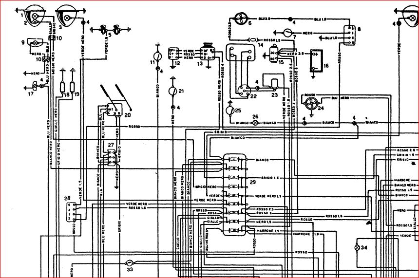

Voici une copie du schéma d'un véhicule type 818 630 (série 2 ou 3 ?
le klaxon est figuré en haut par le repère n° 5
il est alimenté par un fil vert depuis le relais figuré par n°28
la masse est représentée au niveau des 2 trompes de klaxon donc le fil vert envoie un plus, contrairement à ce que j'ai dit précédemment...
la masse envoyée par le volant doit actionner le relais

Je reviens sur mes propos précédents, j'ai peut être été un peu vite...

Ok merci pour le shéma, et les autres infos , après avoir regardé vite fait , je pense que le problème viens du volant.
En effet j avais remplacé l 'horrible volant d'origine::o qui tombait en ruine:X par un qui se trouvait dans le coffre..le capuchon du milieu qui est sensé faire office de commande de kaxon nage dans le centre du moyeu, donc difficile qu' il fasse masse avec le moyeu lorsqu 'on appui dessus:?
De toute façon je vais le remplacer plus tard par un nardi:?
On verra cela plus tard, merci à oi Georges, je vais quand même jeter un œil au cablage histoire de ...
