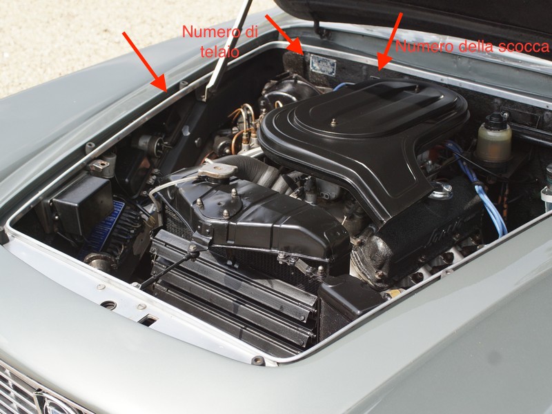

Ti allego la foto di un vano motore: segui le frecce, nel gocciolatoio c'è per forza. Normalmente i carrozzieri numeravano i vari componenti della stessa scocca, dunque è probabile che dietro ai pannelli porta, nel baule, etc. tu possa trovare un numero di quattro cifre che dovrebbe cominciare o con l'8 o con il 9. Quello è il numero della scocca.

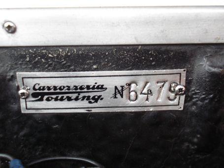

scusami se approfitto della tua gentilezza, per cui se ho ben capito sulle parti in alluminio della carrozzeria dovrei (il condizionale è d'obbligo B)) trovare il numero che era presente sulla targhetta Touring?

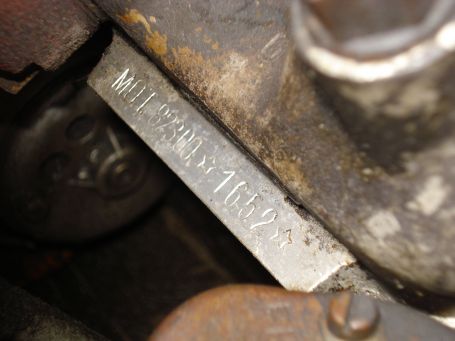

Perdonami ma mi ero dimenticato di inserire l'unico dato che ho (il numero di motore) per cui credo che la tua ipotesi di numeri della scocca che dovrebbero iniziare per 8 o 9 alla luce delle mie ipotesi qui sotto potrebbe essere diverso:

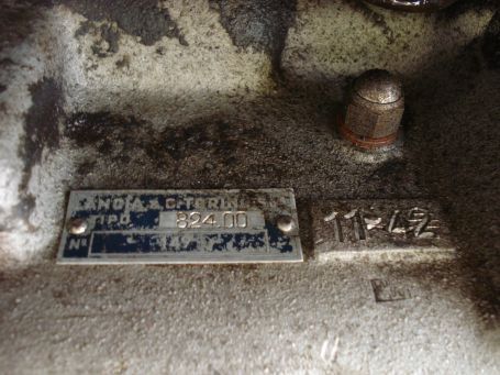

dalle varie ricerche che ho fatto su internet la mia vettura dovrebbe essere dei primi mesi del 1960 in quanto ha il motore n. 82300.1832 e ha già le frecce laterali del nuovo codice, se mi baso sui numeri di telaio/motore/carrozzeria di alcune vetture identiche del periodo 1959/1960, per interpolazione la mia dovrebbe avere un telaio tra i 1250/1300 con una carrozzeria compresa nel range 6600/6900 (anche se i numeri di carrozzeria erano progressivi nell'ambito della intera produzione Touring, da quel che ho potuto vedere tra il 1959/1960 la Touring oltre la Lancia credo facesse solo le Alfa spider e le Maserati 3500 per cui le carrozzerie assemblate non erano molte come negli anni successivi) ovviamente queste sono solo mie ipotesi basate sulle (poche e nulla di ufficiale) informazioni trovate.
Per cui riepilogando per i numeri della scocca mi aspetterei che comincino per 6 massimo 7, sbaglio?
Per quanto riguarda il numero di telaio sul gocciolatoio/battuta del cofano la mia ha il numero proprio sulla parte che si è deteriorata per la ruggine e un pezzetto oltretutto è mancante. Da quel che ho potuto vedere dalle foto trovate su internet di una vettura coeva alla mia sotto dalle parti del cambio ci potrebbe essere anche li' stampato il numero di telaio, allego le foto.
Dove è quest'altro numero? Poichè la mia vettura è in un deposito e non potrò metterla su un ponte prima di febbraio/marzo dove devo far guardare per trovarlo?
Grazie molto a tutti e spero che queste informazioni possano essere di aiuto a tutti.

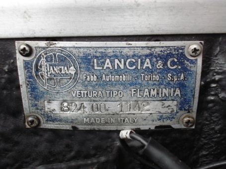

Ciao Claudio, benvenuto nel forum; per quanto riguarda i numeri della carrozzeria non so' dirti perché io conosco le p.f. ma sul discorso della targhetta posta sul cambio, questa indica il tipo vettura. Il numero punzonato a lato è il rapporto del cambio, diverso a seconda dei tipi vettura.
Che io sappia li non c'è il numero del telaio.... È un caso che tu abbia visto un telaio 1142 identico al rapporto 11x42
Se il n nel gocciolatoio è illeggibile e non hai più la targhetta non credo che vi siano altri n telaio in giro...
Giovanni
Giovanni

I numeri del motore e del cambio non c'entrano nulla, non sono corrispondenti al numero del telaio, ma abbinati. In Lancia non esiste il matching number come nelle Ferrari. Se chiedi al registro Lancia i dati, ti confermeranno se le tue parti meccaniche corrispondono a quelle montate in origine dalla fabbrica (perché potrebbero anche essere state sostituite nel tempo). Secondo il mio database la tua scocca dovrebbe avere un numero progressivo che comincia per 8, al massimo per 9. Lo verificherai nei dettagli che ti ho detto prima quando l'avrai in garage, ma se iniziasse con 6 o 7 cambierebbe poco, tanto tu la targhetta non ce l'hai e la devi rifare. Per il numero di telaio potrebbe essere ripetuto nel parafiamma, lato motore o lato cruscotto, devi togliere l'antirombo per vedere bene. Touring inviava a Chivasso le scocche pronte, verniciate e sellate, dunque l'onere della punzonatura spettava a loro.

Buonasera,ho restaurato varie touring e zagato e ti posso confermare che i numeri di telaio erano stampigliati solo su una parte della vettura,il 95% dei casi nel canalino cofano sul parafango come indicato in foto da PG.Su un paio di zagato li ho trovati sul parafiamma!!
