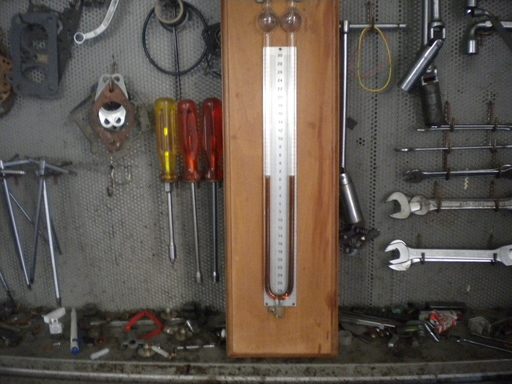

A cosa è dovuto perchè il minimo resta alto le ipotesi sono diverse.. il tipo di carburatori, la capacità di saperli registrare, eventuali problemi di messa a punto del motore, oppure come già è stato detto per nascondere qualche difettuccio, qualcosa ci sfugge e non siamo in grado di risolvere il problema.
La registrazione dei carburatori della Fulvia ha qualcosa di particolare, ci vuole molta maestria e saper riconoscere eventuali anomalie, basta un niente per farla andare a 3 al minimo.
Nei 35 la deformazione del condotto è più sensibile che nei 32...a volte non basta la sostituzione della farfalla...anzi, questa è in ottone, la resistenza al calore è garantita, l'usura che riscontra agli estremi della farfalla è dovuta allo sfregamento sul condotto, l'attrito produce dei danni sia sul condotto che ad una parte esterna della farfalla, questa essendo in ottone resiste meglio della fusione in zama del carburatore, a volte sul condotto è visibile una perdita di materiale..
Nei 32 il condotto ha più spessore e l'ovalizzazione è minore.
.E' necessario poter applicare il vacuometro su tutti e 4 i cilindri...
Il Vacuometro che faccio vedere è della Solex, è solo a 2 colonne perchè le prime Fulvia non disponevano delle viti di by-pass...si effettua comunque una buona registrazione anche se si dispone di 4 prese di depressione, si usava il mercurio..adesso ho messo un po di olio per sola dimostrazione

Ciao, Mimì. Ricordo benissimo quel vacuometro.L'avevano all'epoca tutti i carburatoristi e meccanici. Adesso esistono quelli molto più moderni, con quattro quadranti,analogici. Se ne trovano in commercio, di buona qualità,a circa una novantina di euro..
Nella Fulvia, però, si è costretti ad usarne solo due,per via delle prese di depressione, una per carburatore (Solex). Cosa si intende per "viti di by pass"?
Luciano.
