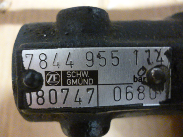

Ciao Donato ,complimenti per la 1800 Spider America,della 1800 1° serie ne sono state costruite solo 233 esemplari.Grazie dell' informazione è molto interessante ,mi sapresti dire se il gruppo centrale dove esce il piantone griffato è molto grande come quello che veniva montato sulla lancia trevi? Sulla scatola lato guida c'è una targhetta, mi sai dire se è uguale ?Allego le foto.

Salve, vorrei sapere se il progetto è andato avanti, anche io sarei interessato a conoscerne l'effettiva fattibilità. Ho visto comunque che sul catalogo ricambi Lancia Beta c'è una tavola a parte dedicata al riguardo..
