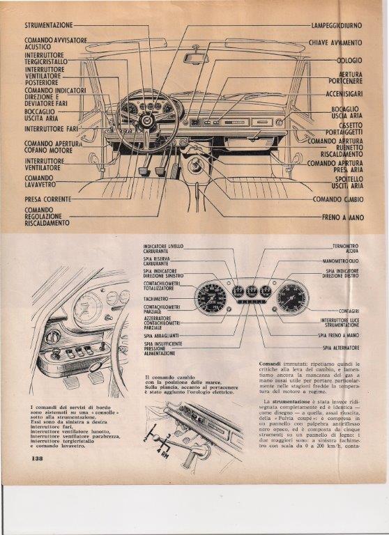

J'aimerais savoir où se situe au niveau du tableau de bord l'interrupteur de commande du ventilateur de désembuage de la lunette arrière qui était proposé en option sur les Flavia Coupé 1ère série, et à quoi il ressemble.

Je ne sais pas si les interrupteurs dans la 815.130 sont montés de la même façon que dans la 815.330. De toute façon,,dans ma 815.330, l'interrupteur de commande du ventilateur de désembuage de la lunette arrière est le premier interrupteur blanc/noir de gauche (voir photo).
