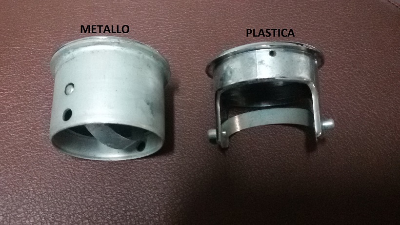

Quelle in metallo che ho io sono diverse da quelle in plastica che monto.
Stasera faccio delle foto.
Gianluca.

Ecco quello che ho: non sono affatto uguali
- 20171130_181015.jpg (141.4 KiB) Visto 6413 volte
Re: Bocchette areazione Rallye S
A vederle così non sono uguali ma non so dirti se sono come quelle che ho "rubato" ormai 12 anni fa ... se riesco oggi vado in box e guardo.
Se il diametro è lo stesso, con tanta pazienza, non riesci a togliere il superfluo con un Dremel ?
Ciao Gianluca,
mi lascia un pò perplesso quando scrivi che il foro di ingresso delle bocchette non è coassiale con quello della plancia.
Le Fulvia, TUTTE, montano due tipi di bocchette, quelle in metalllo della Flavia I serie tipo 815 (fino a: coupè 1,2 19934, coupè 1,3 fino a 9794, 1,3 HF 1293 più altre indicate nel catalogo, sport 1,3 non indicato) e quelle in plastica della Flavia II serie tipo 819.
Non mi sono mai preso la briga di misurarle ma per quanto ne so, il diametro delle bocchette è identico ed il rivestimento della plancia della Fulvia non è mai stato modificato.
Mi sento pertanto di condividere quanto affermato da gpg, in ogni caso, avendo a disposizione delle bocchette in metallo, appena avrò tempo mi toglierò la curiosità di provare ad installarle sulla mia Fulvia.
Vi farò sapere...
Giovanni
Ciao Giovanni,
il problema di coassialità è tra il foro sul metallo della carrozzeria e il foro presente sul cruscotto: i due fori non coincidono e quindi la bocchetta di plastica entra essendo meno ingombrante e più maneggevole, mentre quella di metallo non riesce a flettere a sufficienza e, nell'inserimento, passa il foro della plancia ma va a battere contro il metallo sotto. Il diametro delle due bocchette anche se non misurato sembra identico. Comunque se mi dite che la bocchetta in metallo entra, forzerò un pò di più...senza spaccare niente!
Grazie per i vostri commenti!
Gianluca.
