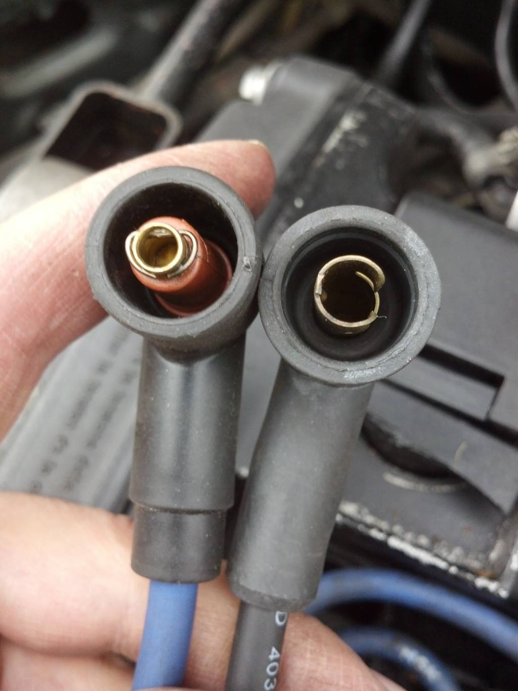

Zündkabel leider falsche bekommen ohne M4 Zündspulenstecker(!!)grrrr* und von HeLLa habe ich noch einen neuen Drosselklappenpotenziometer den ich allerdings noch nicht verbaut habe.

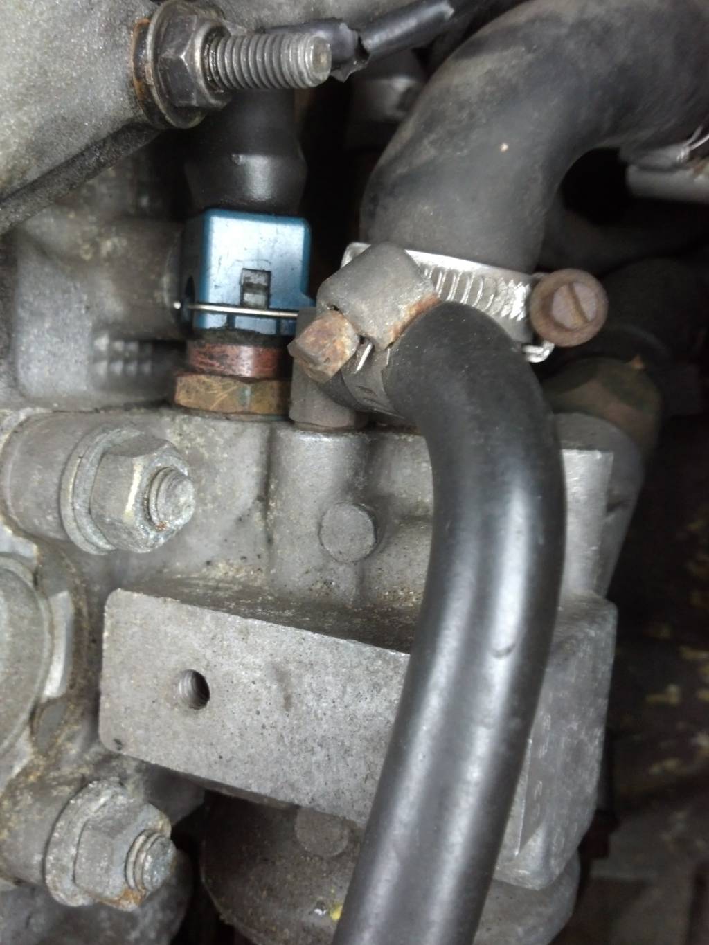

Den Temperatursensor (blau) am Thermostatgehäuse (1. Bild) soll laut Hella TechWorld bei 25°C 2,0 – 6 KOhm haben,
und ich habe genau 3,0 gemessen heute bei 16°C (Motor kalt natürlich)*lol*
An ihm liegt es also eher nicht oder?
Warm bei 80°C ca. 300 Ohm soll er haben, habe ich jedoch noch nicht gemessen da La Lancia seit Tagen steht und Warmlauf habe ich ja eh keine Probleme außer ab und an diese Zündaussetzer ja und nat+rlich der Ventilator aus dem anderen Forum-Thema hier.
