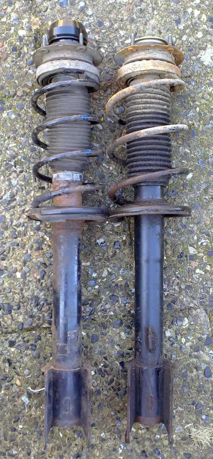

Re: VA Stoßdämpfer Frage / Thema / Croma / 164 und HA SW-Limo Domlager Höhenunterschied?
Ich konnte das Bild nun komprimieren und hochladen.
Links Federbein aus der Limo
Rechts Federbein aus einem SW (mit Nivo)
- links berlina rechts nivomat3.jpg (153.14 KiB) Viewed 1284 times
Und beide haben das SW Domlager.
-D
Schönes Bild zum Vergleich der Dämpfer. Leider kann man so die Domlager nicht vergleichen, da ja eben beide das SW Domlager haben. Schade, da ich mir evtl. einen Höherlegungssatz fertigen lassen möchte und ich ein Differenzmaß hätte gut gebrauchen können.
Trotzdem danke für das Bild! (tu)
