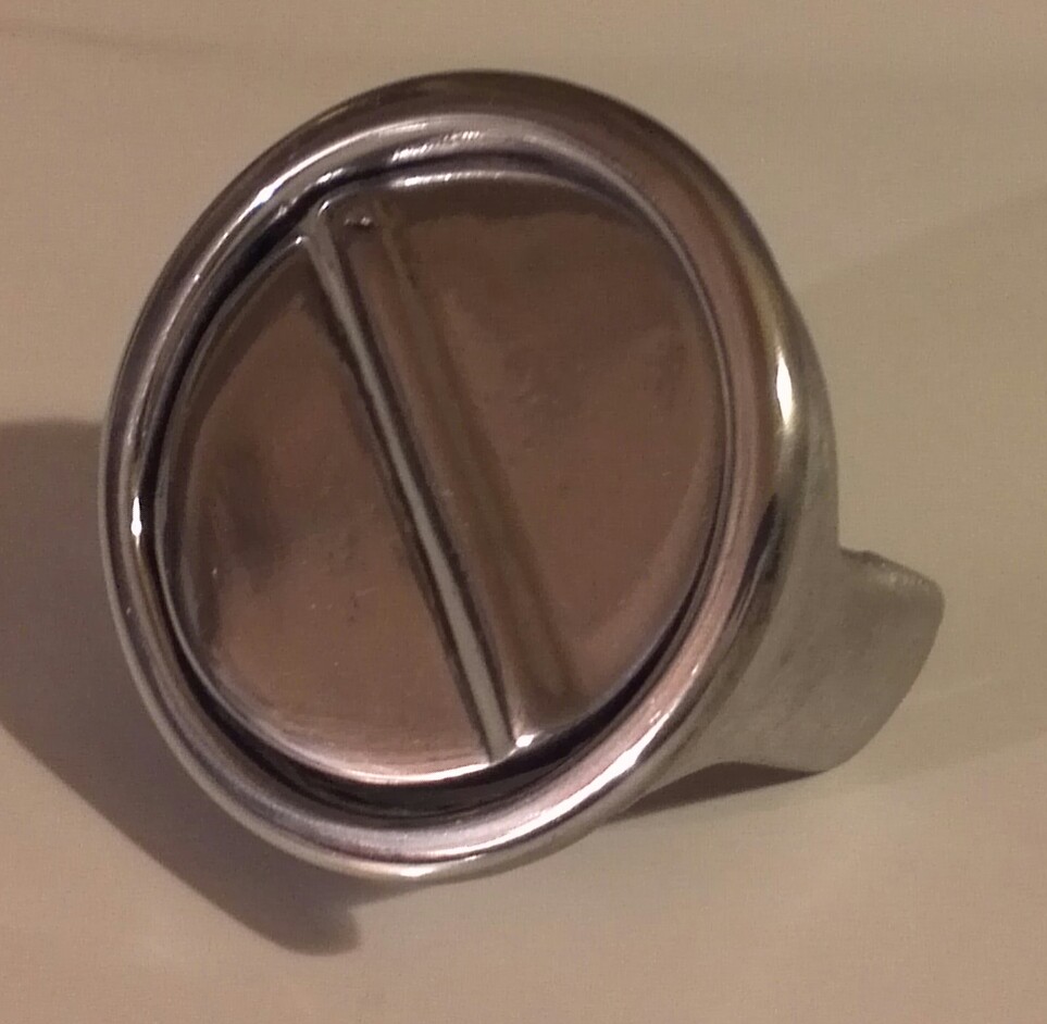

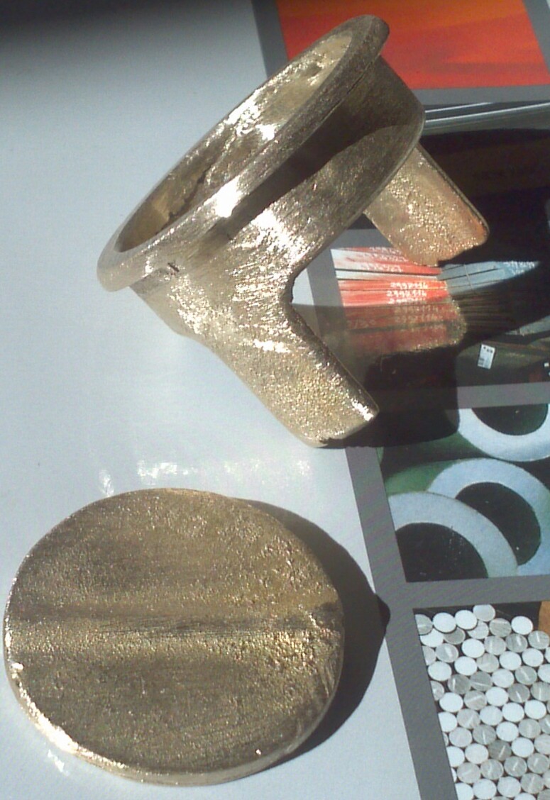

Vi mostro le foto degli oggetti rifatti nuovi in ottone come per i dadi ciechi per FulviaCoupe' prima serie, materiale ottone poi verra rifinito e cromatura a spessore.

Li ho rifatti in ottone così la nichelatura aderisce meglio e dura di più' poi e' bella e non si spella come sulla plastica o fiorisce come sulla Zama.OK!

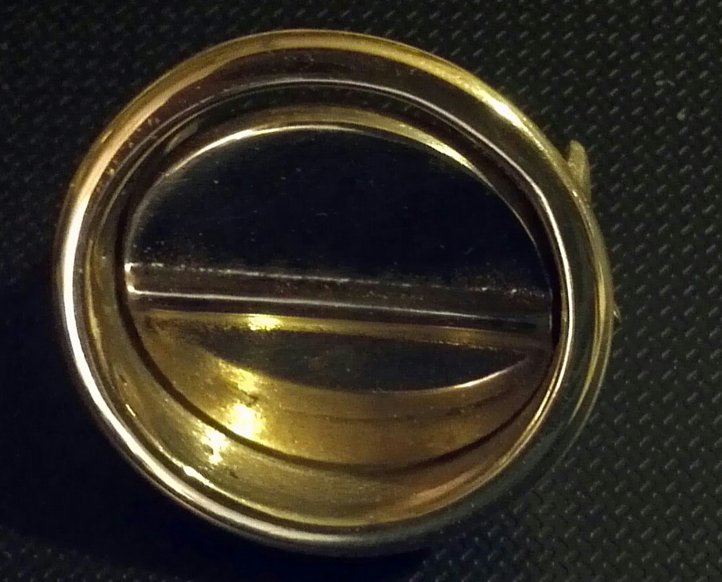

La diversa dilatazione dei materiali plastici nel tempo fa spellare e spaccare la patina di cromo invece sull' ottone e" eterna. Unico problema il peso ma visto le ridotte dimensiono e' trascurabile, un abbraccio con simpatia. P.S. foto dopo lucidatura poi nickelatura da Sorza mister cromo-nikel- rame e re dello zinco.Ne produco 25 coppie in ottone e 10 coppie in alluminio adesso foto di quelli in ottone: rifiniti a mano,occorrono due ore per farli poi vanno cromati e li' ci pensa Sforza Galvanica

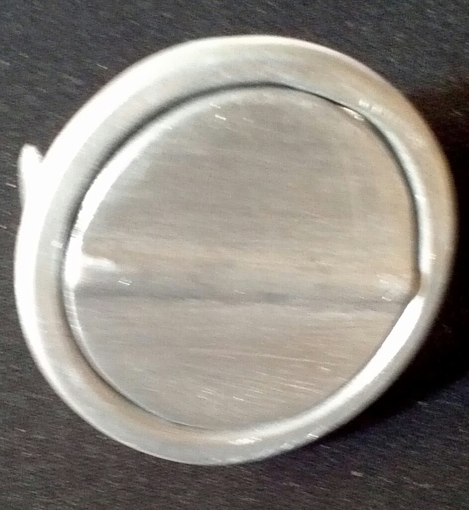

Ne ho fatto anche di alluminio ora ne rifinisco uno.

Li ho fatti anche di alluminio da rifinire e lucidare. foto.

Anche quelli in alluminio, sono leggerissimi foto: non riesco a ridurre le foto abbiate pazienza! Alla prossima ,le foto di quelli in alluminio, ne ho fatti anche con la farfalla nera opaca.
