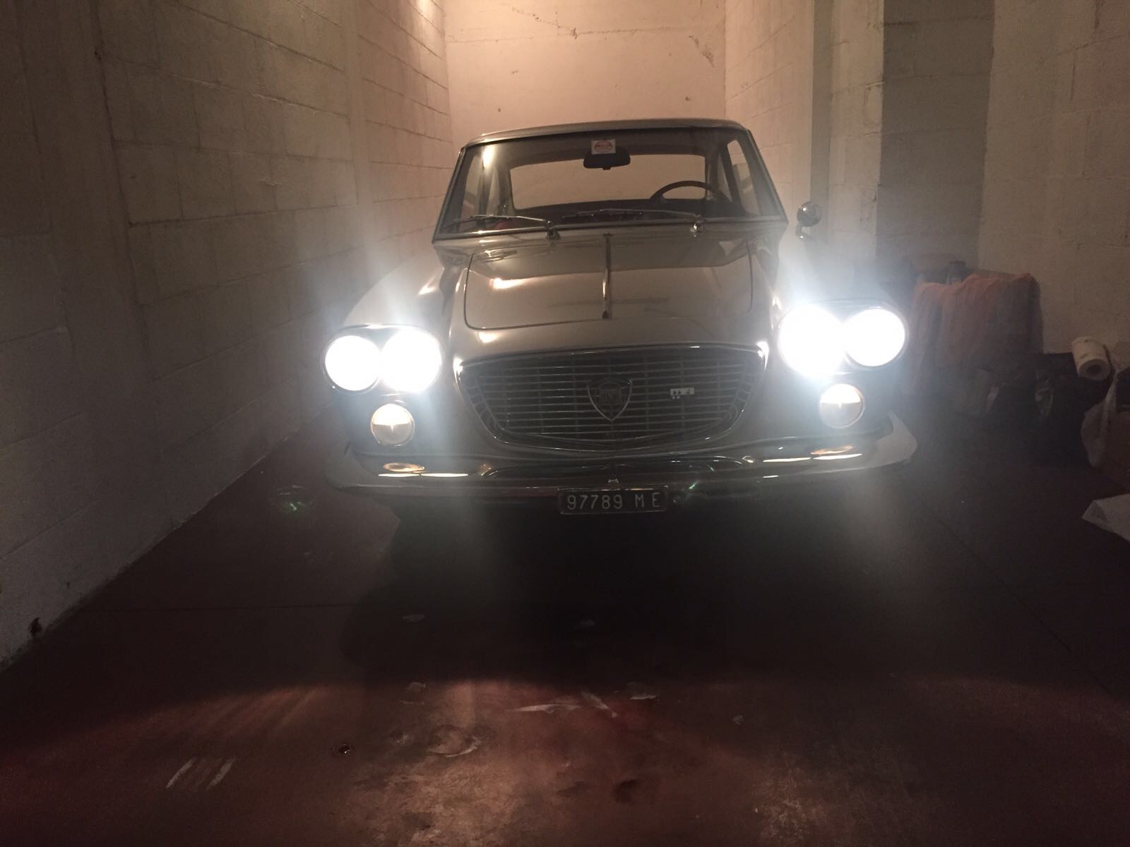

Allora... il mistero si infittisce.. l'lettrauto mi dice di non essere riuscito a fare accendere i 4 fari abbaglianti e che secondo lui è impossibile. Riprendo la macchina, confermo che i fari esterni lavorano solo come anabbaglianti e che quando accendo gli abbaglianti interni i fari esterni rimangono completamenti esterni. Me ne vado a casa convinto di dover interpellare un altro elettrauto. Spengo la macchina, faccio altri tentativi giocando un po' con l'interruttore inserito nel cruscotto (quello dell'accensione luci con la base luminosa verde) e... miracolosamente si accendono tutti e 4... ho fatto la foto che vi mando. ho provato più volte e funzionavano bene. stamattina di nuovo si accendevano solo gli abbaglianti interni... UN mistero. penso sia qualche contatto... ma secondo voi dove devo andare a fare pulizia di contatti..???
- fari lancia.jpg (161.11 KiB) Visto 1082 volte
