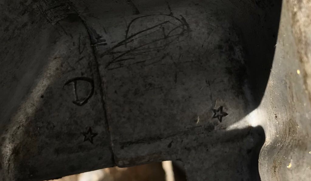

Riccardo2000
Messaggi: 10
Iscritto il: 28 set 2017, 19:06
Re: Numero motore stampigliato
Messaggio da leggere da Riccardo2000 »
Non lo trovo ragazzi...sto parlando di lancia 2000 ie berlina 1973, ci sono 2 stelle impresse è una lettera D

Riccardo2000
Messaggi: 10
Ho 2 motori ed entrambi si presentano così come da foto

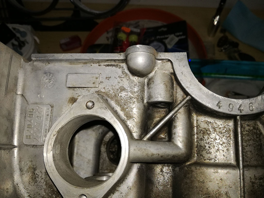

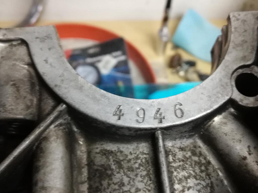

Enrico Damiani
Messaggi: 126
Iscritto il: 19 mag 2015, 15:21
Messaggio da leggere da Enrico Damiani »
Salve Riccardo,la numerazione dei motori della 2000 è una curiosa questione. Nella mia 820.416 ho dovuto sostituire entrambi i semicarter motore,troppo corrosi ed uno fessurato irrimediabilmente. All'esterno non presentavano punzonature di sorta,smontato il motore,nell'alloggiamento della distribuzione,ecco cosa ho trovato (vd. foto). Vale il medesimo discorso per i semicarter nuovi fornitimi da un rivenditore. Ipotizzo che in qualche momento della produzione abbiano deciso di spostare la posizione della stampigliatura,forse anche considerando che il numero motore non veniva riportato sul libretto della vettura e che non necessitava di verifiche frequenti. Se altri amici del Forum possono aiutarci a risolvere un piccolo mistero avranno tutta la mia riconoscenza. Buona serata! Enrico Damiani

Enrico Damiani
Messaggi: 126
Buonasera Giovanni,grazie per l'informazione. Ma non riesco a capire come nella mia vettura il semicarter dx non portasse la regolare punzonatura pur essendo certamente quello d'origine. Un caro saluto,Enrico Damiani
