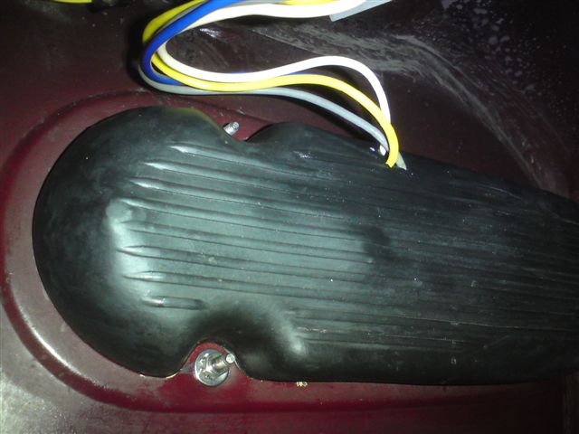

Da quello che scrivi penso il guasto possa dipendere dal punto di massa dei gruppi ottici posteriori sulla carrozzeria. Ti suggerirei di smontarli e verificare che il cavo nero all'interno degli stessi sia correttamente collegato, e senza ossidazioni, sotto il perno di massa (è un faston a occhiello da 4 mm). Verifica inoltre che il punto di contatto sulla carrozzeria sia lucido "a lamiera", se così non fosse pulisci con carta abrasiva fine la zona (vedi foto) procurati rondelle e dadi inox e rimonta il tutto senza forzare eccessivamente il serraggio.
- dsc02999.jpg (47.69 KiB) Visto 706 volte

Ciao a tutti,
il suggerimento è ottimo, quello è un punto critico, per quanto riguarda rondelle e dadi sull'impianto elettrico usali di ottone, ha una conducibilità elettrica estremamente migliore rispetto all'inox (0,063 Ohm mm2/m rispetto a 0,714 dell'inox AISI 704) ed è molto resistente all'ossidazione, un tempo era universalmente usato, poi abbandonato per l'elevato costo...
Un caro saluto
Giovanni
