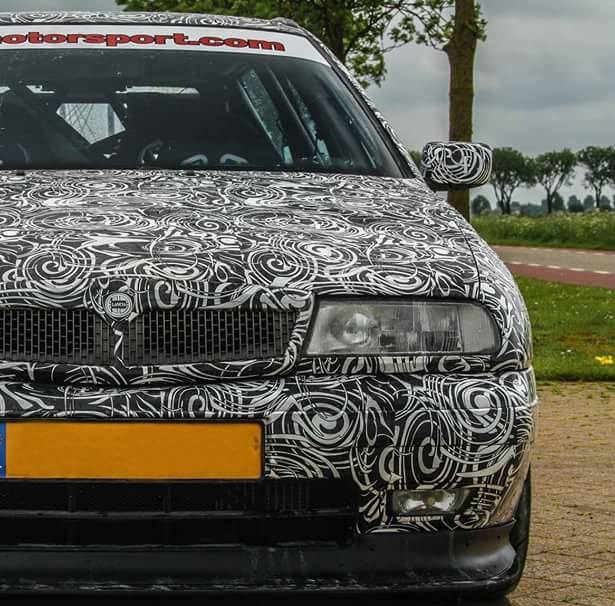

Samen met medestudenten zijn wij bezig om van een Lancia Kappa (1998) SW 2.0 20V turbo een data acquisitie auto te bouwen. Hierbij voegen wij ook extra aken als spoilers, frontsplitters en rolkooi toe.
Voor een nieuw project zijn wij op zoek naar een automaat bak voor onze Lancia. We weten dat dit blok niet met een automaat geleverd is, de vraag is dus of een automaat bak op past? Wij hebben zelf gezocht en denken dat bijvoorbeeld de ZF4HP18 zou moeten passen.
Heeft iemand hier ervaring mee?
En heeft een van de forumleden zo'n desbetreffende bak te koop staan? Ik zou hier graag willen opmerken dat wij op budget van de hogeschool zitten, dit kan (helaas) wat laag uitvallen.
