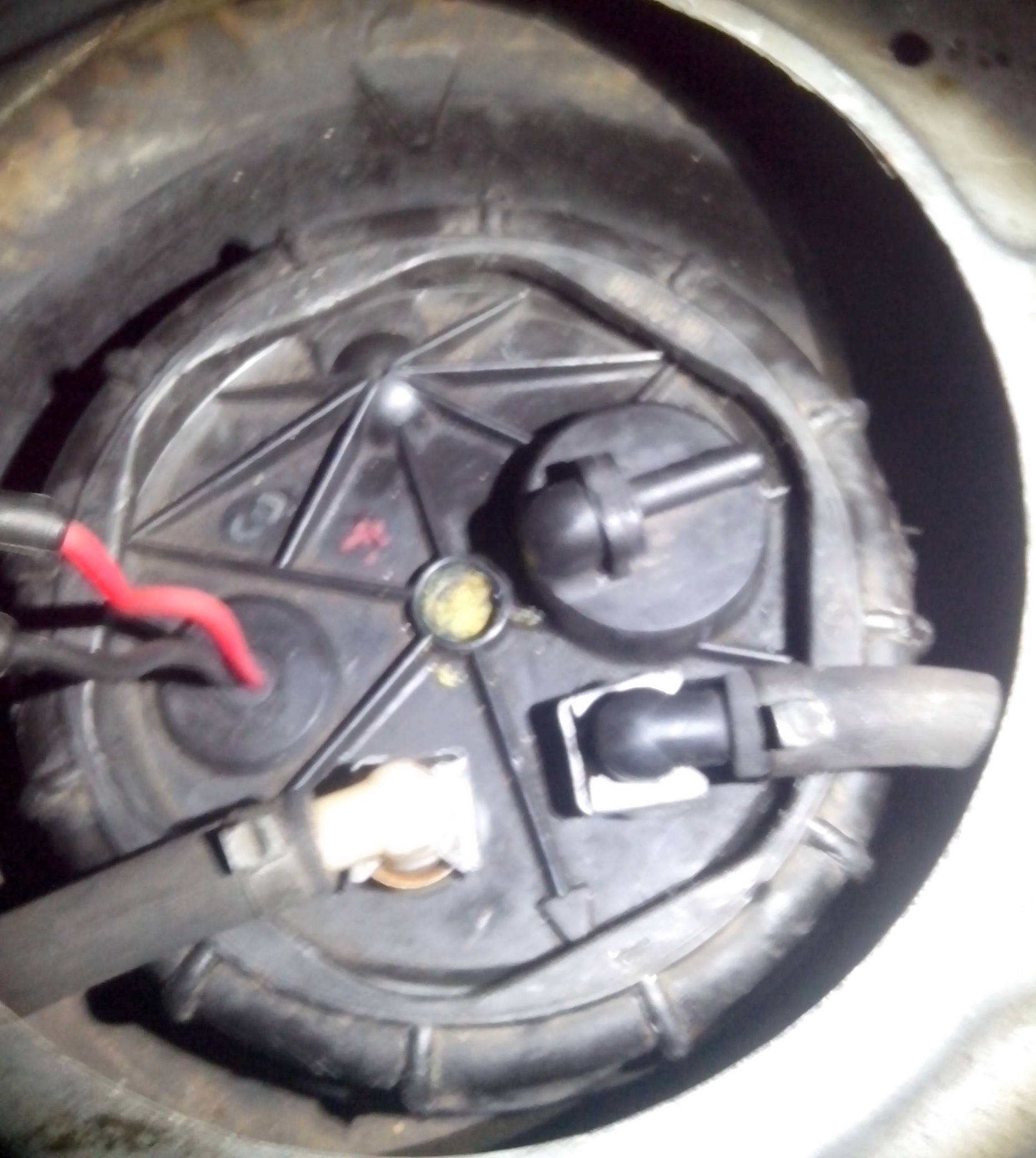

Re: Kraftstofffördereinheit: Wohin muss der Pfeil zeigen?
Am Foto ist es zu sehen: "Oben" ist das Dreieck im blauen Blech, das ist auf der Wagenrückseite, und die Spitze des Dreiecks zeigt nach vorne.
Die Einheit samt Deckel hab ich nun so gedreht dass der Pfeil zur Wagenfront zeigt, also sowohl Spitze des Dreiecks nach vorne zeigen.
Vielleicht ist auch ein Fehler bei den Schlauchanschlüssen. Wir haben die EInheit schon 2x raus und wieder rein, es könnte sein dass die Anschlüsse vertauscht sind.
Der Schlauch mit dem weissen Plastikanschluss ist jedenfalls der Zulauf (mit Druckluft überprüft, die Luft kommt vorne i Motorraum beim Benzinfilter raus!), der andere der Rücklauf. Frage: Wo muss bei der EInheit der Zulauf und wo Rücklauf angeschlossen werden ? - Die Anschlüsse sind leider gleich groß...Ist es so richtig wie am Foto ?
Eigentlich hab ich beides schon probiert ohne Erfolg...wenigstens das soll richtig gemacht sein, nochmal raus hab ich angesichts dass der Tank nun ziemlich voll ist und des furchtbaren Benzingestanks nicht so Lust, wird sich aber nicht vermeiden lassen.
Günther
Günther

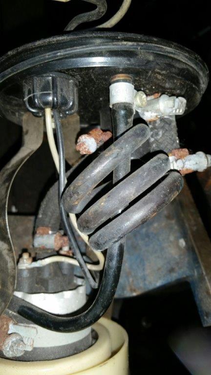

ich habe gestern mal Fotos von einer Pumpeneinheit gemacht, die ich noch liegen habe. Der Ausgang ist der in Fahrtrichtung linke, also auf deinem Bild der rechte mit dem schwarzen Winkelstück. Wie auf dem Bild zu sehen, geht vom Ausgang der integrierten Pumpe ein Schlauch zu dieser Spirale und von da aus einer zum Stutzen im Deckel. Das glänzende Rohr ist der Rücklauf nach unten.
Du solltest dich Stück für Stück nach vorne arbeiten. Wenn du Strom auf die Pumpe gibst, sollte aus dem entsprechenden Anschluß Sprit kommen. Solltest du allerdings nur ganz kurz machen, da kommt echt viel Sprit!!!! Am besten einen Lappen vorlegen. Kommt da nichts, ist der Weg im Tank von der Pumpe zum Stutzen irgendwie nicht in Ordnung. Da sind die Schläuche von und zur Spirale die üblichen Verdächtigen. Kommt`s da, Schlauch anschließen und weiter verfolgen.
Hallo Günther,
der Pfeil muss zur Markierung zeigen, Spitze auf Spitze. Auf dein Bild genau falsch eingebaut. Der Becher an der Fördereinheit ist da um bei Kurverfahrten die Pumpe mit Sprit zu versorgen.
Hallo tubro lx,
Vielen herzlichen Dank für die vielen Hilfestellungen!
Umgekehrt gedreht und umgekehrt angeschlossen war die Einheit auch schon, auch da kam kein Sprit vorne an. Aber sehr gut, dass ich jetzt weiss wie beides gehört, dann kann ich das in Ordnung bringen und diese Punkte mal ausschließen. Die Pumpe läuft während der Startposition und läuft dann ganz kurz nach Ausschalten auch nach - das hört man deutlich und eindeutig, Ich vermute, dass der Schlauch an der EInheit abgefallen ist nachdem wir die Pumpe getauscht haben. Also muss die EInheit wieder raus - grausliche Arbeit bei diesem Benzingestank (der Wagen steht in einer Garage) - vielleicht finde ich eine große Folie in die ich die Einheit wickeln kann um sie danach so schnell wie möglich nach draussen zu bringen!
Übrigens war da keine Spirale dran sondern nur eine normale Schlauchverbindung! - gab es diese Ausführung bei meinem "normalen" Thema oder muss da auf jedem Fall die Kühlspirale sein? - Wird das Probleme machen ohne ? - Kann ich gewöhnlichen Spritschlauch in eine SPiralenform wickeln und dann irgendwie festmachen oder sollte ich mir ein (wohl gebrauchtes...) Originalteil holen?

die Spirale muss nicht sein. Die ist auch nicht zur Kühlung da sondern um Schwingungen auszugleichen und um Pumpenbewegungen / Tankausdehnungen zu kompensieren. Der Schlauch zwischen Pumpe und Anschluss (Spirale) ist sehr häufig defekt. Hier kannst du einfach einen normalen Benzinschlauch verwenden. Trotzdem kann es sein, dass die Pumpe den erfordelichen Druck nicht aufbaut. Der Motor startet zwar aber beim Beschleunigen gibt es Aussetzer oder Drehzahlabfall. Benzinpumpendruck musst du messen wenn alles wieder läuft um sicher zu gehen.
