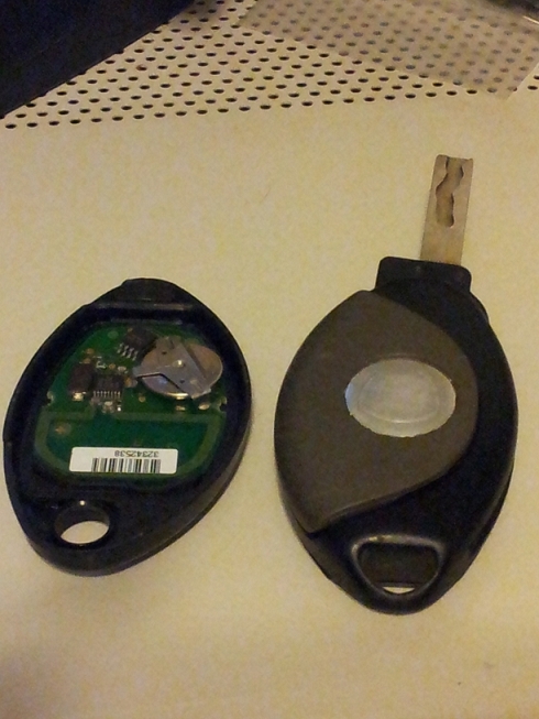

Salve a tutti,
pongo una domanda sulla possibilità di sostituire solo la chiave (cioè la lama scanalata) in un telecomando di tipo ovale, come in allegato.
Un amico che ha rottamato la sua Phedra, mi ha regalato il telecomando (quello di forma ovale, non quello rettangolare) con tutta la chiave.
Siccome tempo fa mi ero fatto fare una chiave di riserva (senza telecomando, per aprire devo infilare la chiave nella serratura), volevo sapere se qualcuno del Forum si fosse per caso cimentato con la sostituzione della sola chiave del telecomando ovale. Mi è chiaro che poi dovrò ricodificare il telecomando.
Ho già aperto il telecomando ovale ma non riesco a sfilare la chiave, sembra quasi che sia pressofusa nella plastica.
Qualcuno di voi ha fatto esperienze in questo senso?
Grazie per i vostri consigli

Re: Telecomando ovale- Sostituzione chiave
Lo devi sforzare cuando la chiave e aperta .schiacciando il butone centrale.Non si rompe niente. Osserva bene i Pecci.La moia e incastrato da sotto su pecorino di plastica che a sua volta e a incastro ala base.e sopra nel butoncino.
Montaggio 1sotto mola
2chiave. 3mola 4butoncino che se noti bene chela due sporgenze non in asse.La chiave lo devi mettere in
pozione aperta.Montato tutto in chiesto ordine dai colpetto finale al butoncino verso giù.

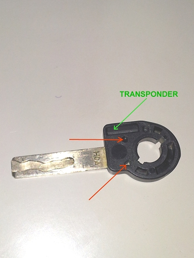

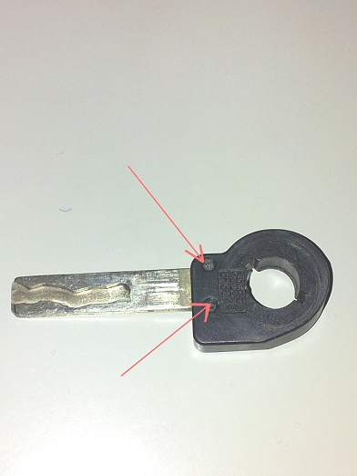

Allora ce l'ho fatta. Grazie ai consigli di antonio5 sono riuscito a levare la chiave dal telecomando.
Adesso devo riuscire a sfilare la chiave dal pezzo di plastica, dove c'è anche il transponder e sostituirla con quella nuova. (vedi allegati)
Qualcuno ci è gia riuscito o ha un' idea di come fare?
Bisogna forse col trapano forare la plastica in corrispondenza dei due buchini che ho evidenziato con le frecce rosse?
