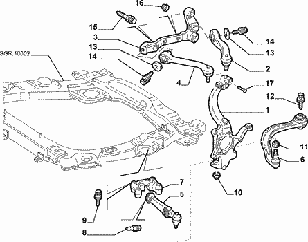

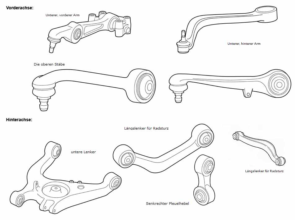

Hallo Frank,
anbei drei Abbildungen der Achsteile, die dir vielleicht (hoffentlich) weiterhelfen.
Viel Glück,
mit freundlichem Gruß,
Rüdiger
Viel Glück,
Rüdiger
[The extension bmp has been deactivated and can no longer be displayed.]
- thesis_achsfuehrung_teile.jpg (44.24 KiB) Viewed 3470 times
- thesis_eper_va_1.png (12.55 KiB) Viewed 3470 times

Hallo Rüdiger,
vielen herzlichen Dank für Deine Mühe, meine etwas lang geratene Anfrage zu lesen und danke für die "sicherlich" hilfreiche Zeichnung.
Jetzt gucken wir mal, ob meine Werkstatt und die Teile-Anbieter auch so kompetent sind wie Du.
Ich wünsche Dir einen schönen Rest-Mittwoch und eine gute Woche.
Beste Grüße
Frank

Hallo Frank
Nun, das alles ist recht simpel.
Es gibt 4 Querlenker auf jeder Seite. 2 davon befinden sich oben, 2 unten.
Oben, Beifahrerseite hinten ist dieser
http://italo-fahrzeugteile.de/Ersatztei ... links.html
Oben, Fahrerseite hinten ist dieser
http://italo-fahrzeugteile.de/Ersatztei ... echts.html
Oben, vorn passt auf beiden Seiten und ist dieser
http://italo-fahrzeugteile.de/Ersatztei ... eitig.html
Bei Tedgum findest Du Gummis zum einpressen. Der Gummi für die oberen Querlenker der VA ist immer gleich, egal ob oben vorne, oben hinten, fahrerseitig oder beifahrerseitig und ist dieser
https://tedgum.pl/katalog/37/1514/6162/00371391/22746
Gruss aus Krefeld
Manfred
Gruss aus Krefeld
Manfred

Hallo Frank
Keine Ursache, woher soll man das auch wissen, wenn man sich damit noch nicht allzuviel beschäftigt hat.
Bei den unteren Querlenkern der VA sieht das ganze etwas anders aus.
Hier ist der vordere Querlenker unten, ebenfalls gleich für die Fahrer- und die Beifahrerseite.
Dieser hat allerdings 2 Gummies zum auspressen, auch bestellbar bei Tedgum
https://tedgum.pl/katalog/37/1514/6162/00375971/18472
https://tedgum.pl/katalog/37/1514/6162/00023891/15845
Die Querlenker unten, hinten sind wiederum unterschiedlich
1x Fahrerseite
1x Beifahrerseite
Dafür ist hier der Gummi zum Auspressen beidseitig gleich
https://tedgum.pl/katalog/37/1514/6162/00372201/14061
Ich hoffe das hat Dir jetzt weitergeholfen
Gruss aus Krefeld
Manfred
1x Fahrerseite
1x Beifahrerseite
Gruss aus Krefeld
Manfred
