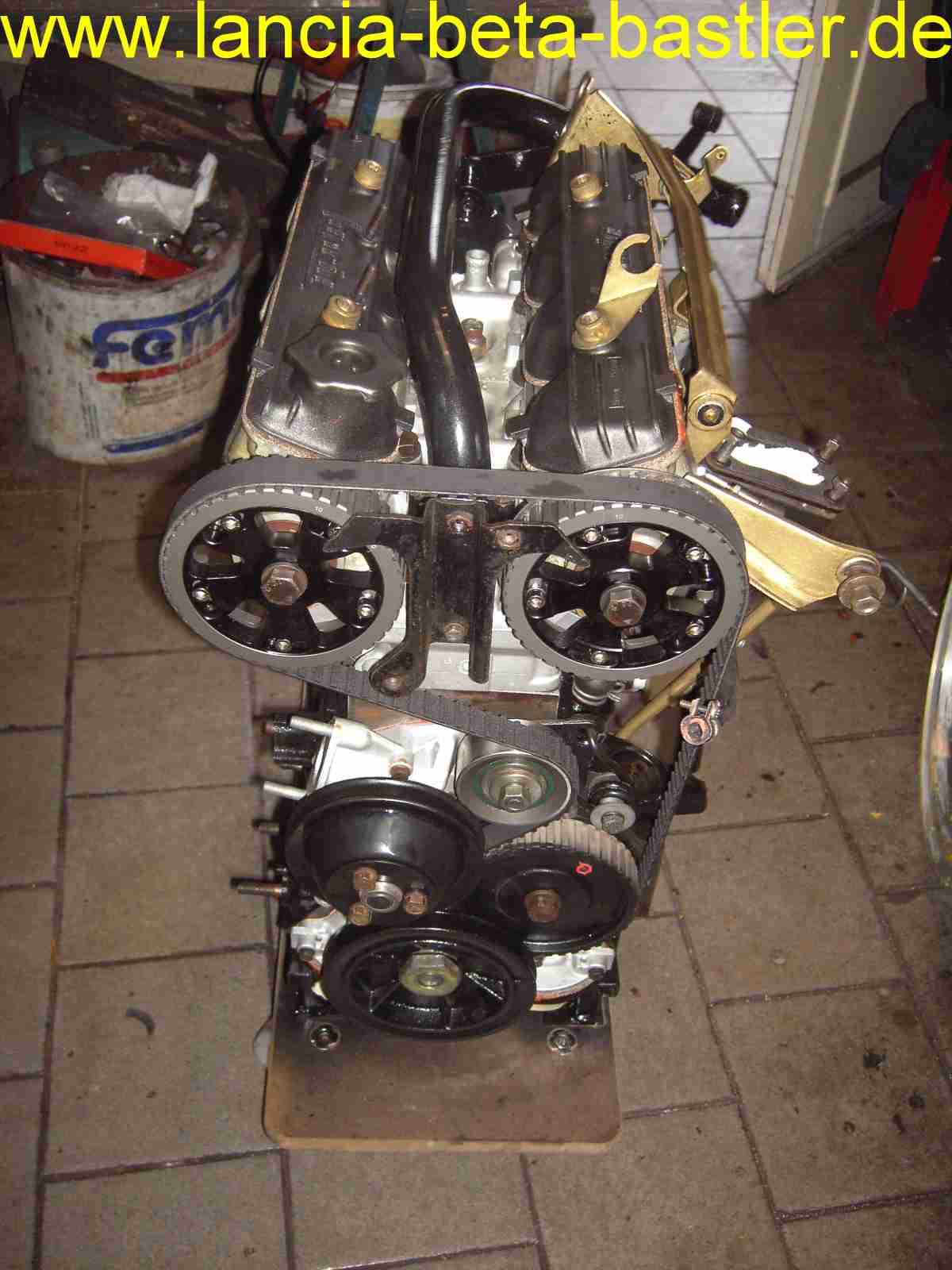

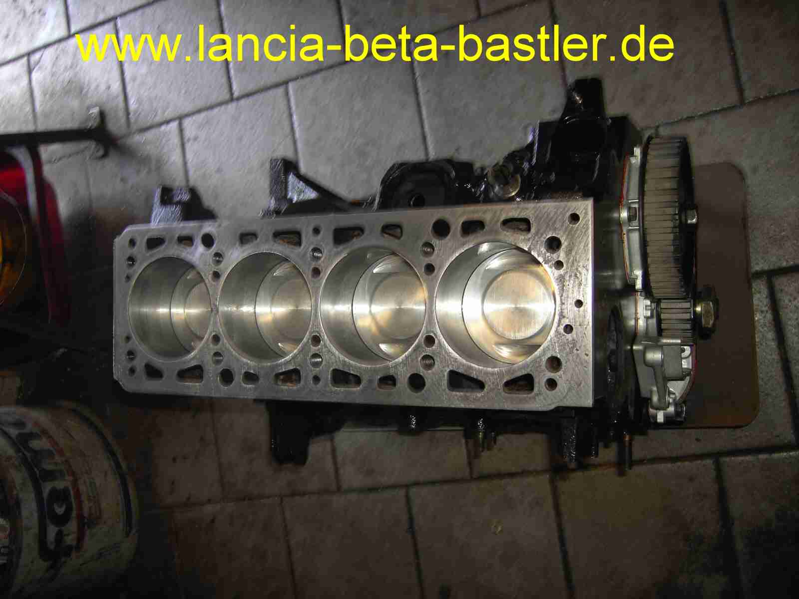

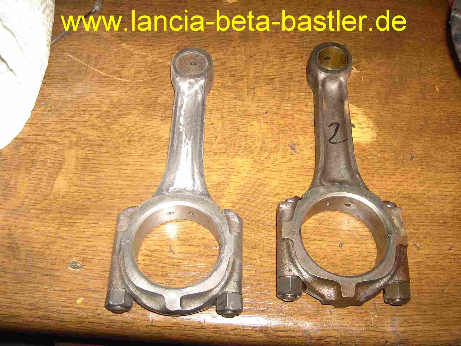

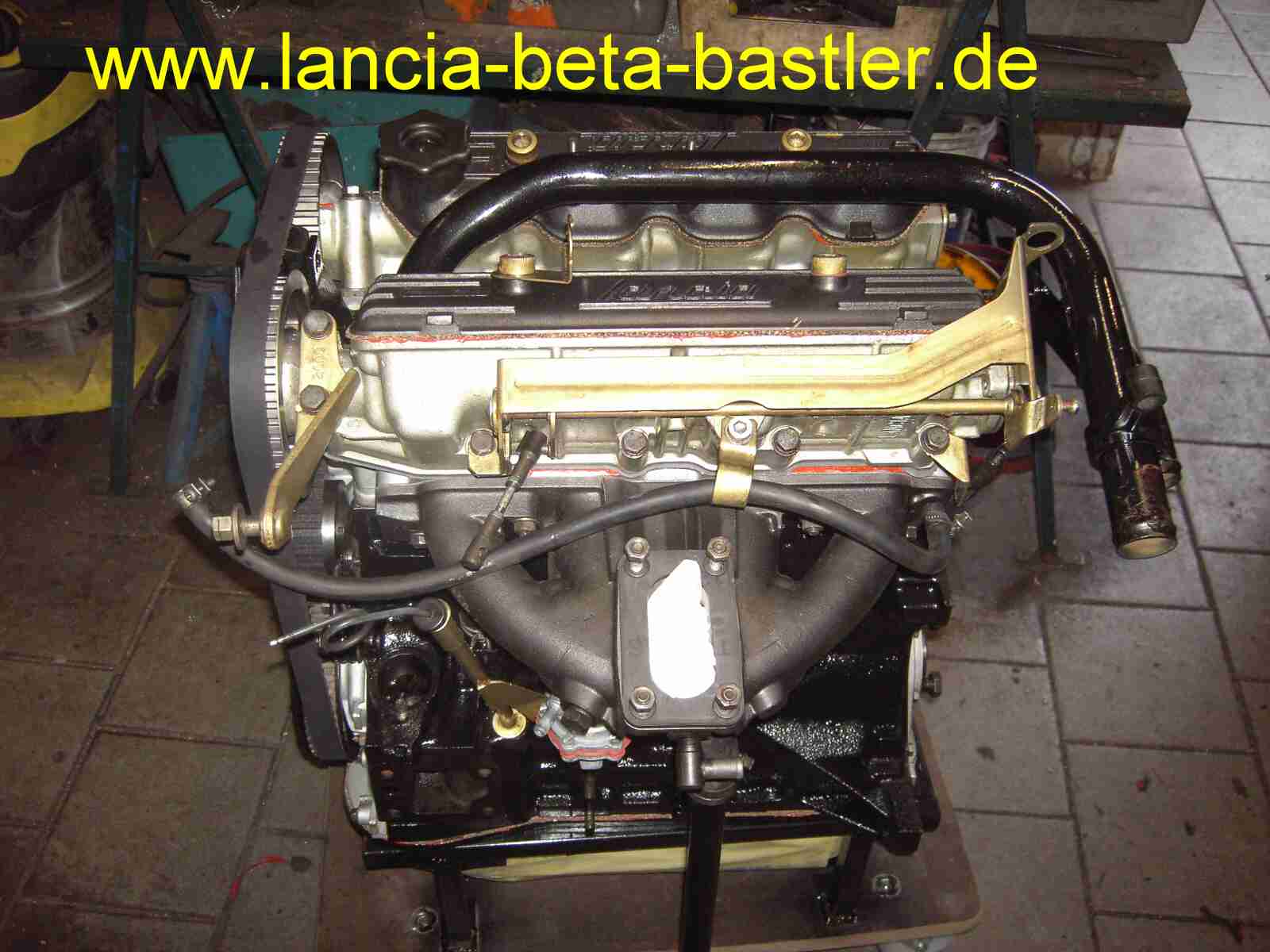

im unteren Bereich kann schon etwas Öl herauskommen. Die Motorentlüftung verläuft von unten nach oben in das Luftfiltergehäuse. Ich habe einen Sportluftfilter montiert und die Motorentlüftung in einen extra Behälter geführt. Sollte dort Öl ankommen, dann ist ein Kolbenring oder Ölabstreifring defekt. Würde ich an Deinem Motor ausschließen. Ich habe mir auch gerade einen neuen Motor mit einigen Tuningmassnahmen aufgebaut und den Schlauchbogen hier gekauft!
http://www.lancia-ricambi.de/kataloge/lancia_beta.html
Kostet auch nicht viel!
