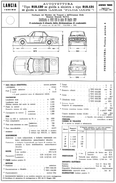

Ciao Giugi78,
per poter sottoporre un'auto alla revisione, deve obbligatoriamente essere indicato sul libretto il numero di omologazione, in assenza di tale numero devi recarti alla motorizzazione per farlo inserire. Tale numero fa capo ad una scheda inserita nell'archivio informatico della MCTC, a tale archivio possono (possono significa che ne hanno facoltà, non che effettivamente lo facciano ogniqualvolta ti fermano per strada per un controllo) accedere le forze dell'ordine e chiunque ne abbia titolo (non è un archivio pubblico).
Nelle schede di omologazione sono indicati TUTTI i dati tecnici richiesti dalla MCTC, tra i quali la misura degli pneumatici e dei cerchi.
In allegato un estratto della scheda relativa alla 818.130.
Spero che ora tutti i tuoi dubbi siano stati soddisfatti.
Un caro saluto.
Giovanni
Un caro saluto.
Giovanni
