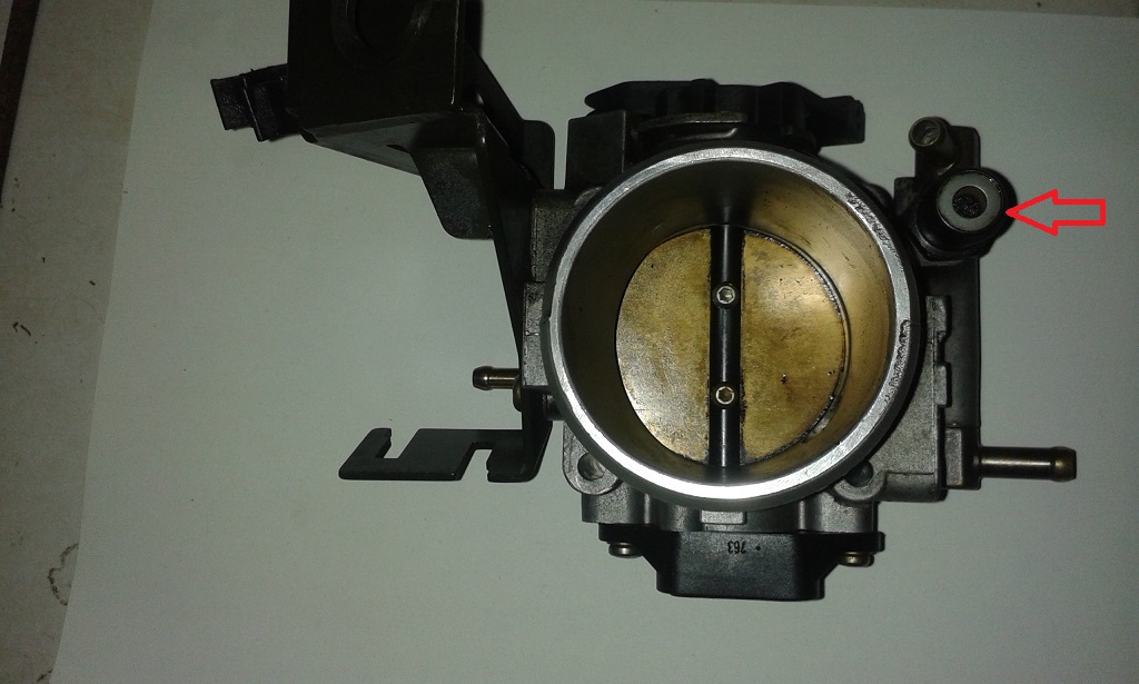

Norbert dann nehme doch Erstmal diesen! da war der Poti noch nicht Ausgebaut und ich hab das Teil Schon Gereinigt. Der Lief doch bis zum Schluss!! geht doch glaube ich Schneller oder?
Kann ich dir doch Morgen kurz Vorbei Bringen ist doch kein Thema!

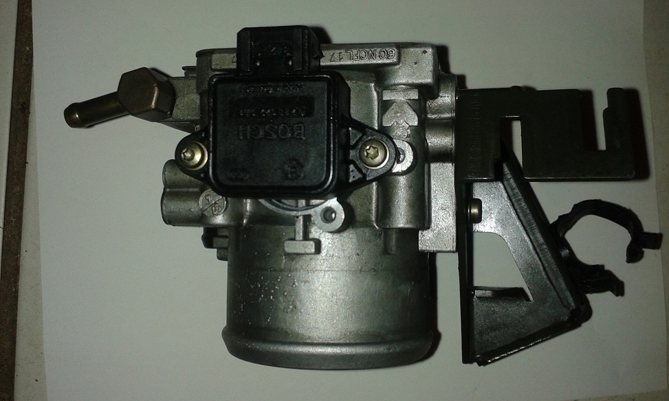

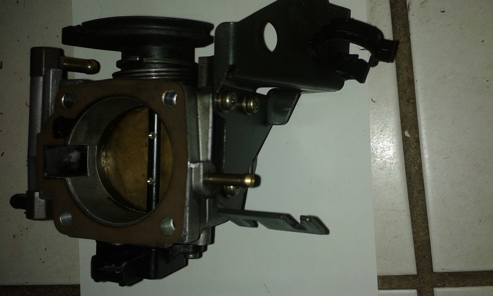

Gibt wohl doch Unterschiede Schau mal Bild K002 An der Stelle ist bei mir ein Schlauch Angeschlossen!
und bei diesem ist es Ein Rückschlag Ventil das auch Funktioniert ! weis nicht was bei dir verbaut ist. Schlauch oder Rückschlag Ventil?
Das teil kann auf alle Fälle nichts mit dem Wasser Anschluss zu Tun Haben auch wen es Optisch so aus sieht da der Schlauch mit dem Zylinderkopf Über eine Abzweigung verbunden ist und wen das Rückschlag Ventil Klebt wer weis vielleicht Liegt es Daran.

Für den Test habe ich eine Drosselklappe liegen. Da brauchst du deine hübsche Saubere nicht einsetzen. Aber auf einen Kaffe kannst du gern vorbeikommen.
