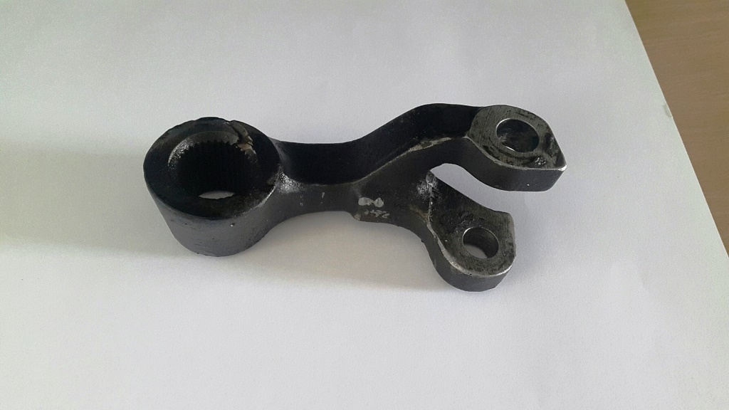

bräuchte einen neuen Lenkstock- oder Umlenkhebel (siehe Foto). Fulvia Coupé 1.3S Bj.75. Eventuell kann mir jemand helfen.

Hallo, kann dir leider nicht helfen. Würde aber gerne wissen ist das Teil defekt und wie ist es passiert?

mein Spezi und ich haben die Lenkgestänge auseinandergenommen weil das Lenkspiel und Lenkung generell katastrophal war. Haben eben entdeckt das dieses Teil eine Riss hatte und schon einmal geschweisst wurde und eben ein neuerliches schweissen zu riskant war. Sieht man am Foto leider nicht richtig.
Muss wohl über 20 Jahre her sein und noch von ital. Besitzer stammen. Hab mittleweile ein Ersatzteilaufgetrieben.....alles wird gut.
Danke für die Nachfrage.......

Soviel ich weiss, ist schweissen an Lenkungsteilen generell ein "no go". Liege ich da falsch?

ja richtig -- darum suchten wir nach einen Ersatzteil. Bin froh das dies entdeckt wurde.
