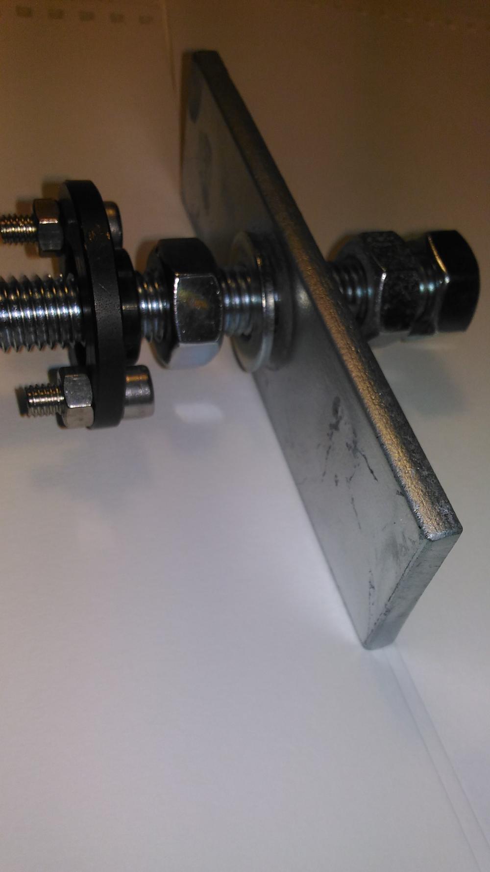

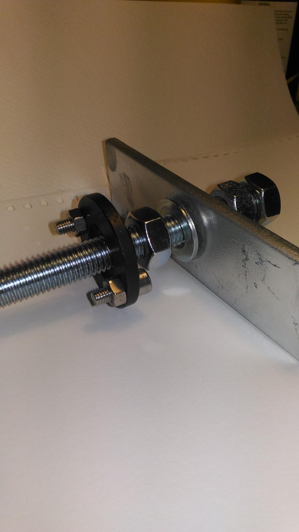

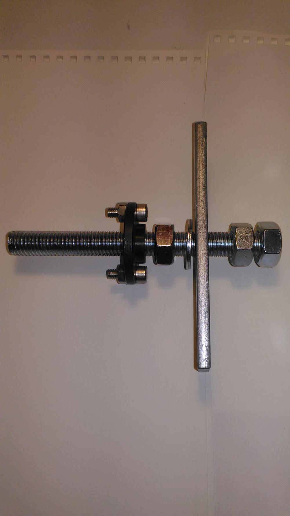

In internet si trovano vari kit di arretratori per pistoncini completi di ghiere e viti destrose e sinistrose per vari tipi di auto più o meno sulla quarantina di euro compresa la spedizione.
Io ho fatto questo , se vuoi prendere uno spunto e magari adattare con qualche cosa che hai in casa e farne uno.
Non l'ho ancora testato sulla Lybra, prima devo aspettare di consumare le pastiglie
Ho usato un pezzo di barra filettata da 14mm , vari dadi da 14mm, un pezzo di ferro piatto, una ghiera per smerigliatrice ( quella grande con foro da 14mm), viti e dadi da 6mm .
In teoria dovrebbe funzionare agganciando il piatto sulla ganascia , aggiustando la lunghezza delle due viti da 6mm e bloccandole con il dado , girando un pò la vite da 14 con testa da 22mm e un pò la ghiera, dovrebbe funzionare , se i dadi da 6mm disturbano, si potrebbe dare un punto di saldatura , se il diametro delle viti da 6 mm è troppo, si può provare con il 5mm oppure un pò di smerigliatrice sulla vite ed adattarla. In pratica non ho ancora provato.
Ecco le foto.
Ciao e buon lavoro
Giovanni

Non so se uno è destroso e l'altro sinistroso non ho ancora provato.
Questa è la prima auto che ho con i freni a disco posteriori.
Se fosse così si potrebbe o saldare la ghiera alla barra o bloccare la ghiera con un controdado e provare a girare contemporaneamente la barra e girare con la chiave il dado da 22.
Forse funziona, forse no, comunque per fare una prova il costo è irrisorio, poi magari se non dovesse funzionare, prima di rovinare la gomma del pistone con la cagnetta ,si passa all'acquisto dell' arretratore in kit full optional .
Prendila come un'idea, poi vedi te come meglio procedere, buon lavoro.
Giovanni
