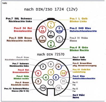

Kuckst du Hier.;)
Direkte Draufsicht auf Deine Kupplungs Buchse wen du den Spritz Schutzdeckel Hochklapst
Wen du Keine 12 V Prüflampe hast
12 V Birne mit 2 Kabeln Benutzen geht auch
20949911is pinbelegung.jpg (38.8 KiB) Viewed 1023 times

Danke für deine Mühe Giftzwerg, hab den Fehler gefunden. War wirklich ein Schalter in der Dose wie der Prüfer sagte, war weggebrochen. (Silberner Schalter unter den Anschlüssen)
