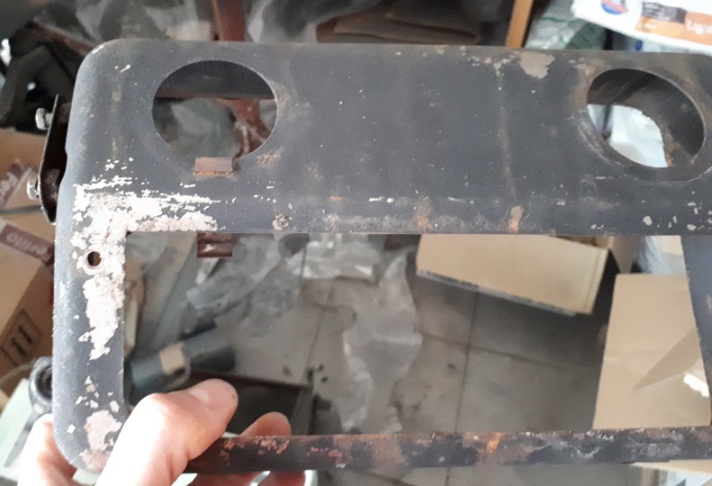

Mi sono risposto da solo: è solo incastrato (con forza dagli anni...) ma agendo dal lato sportellino si riesce a fare pian piano forza sul bordo del radiatorino fino ad estrarlo senza danni... ora le prove di tenuta
- 20170711_113005.jpg (127.65 KiB) Visto 716 volte

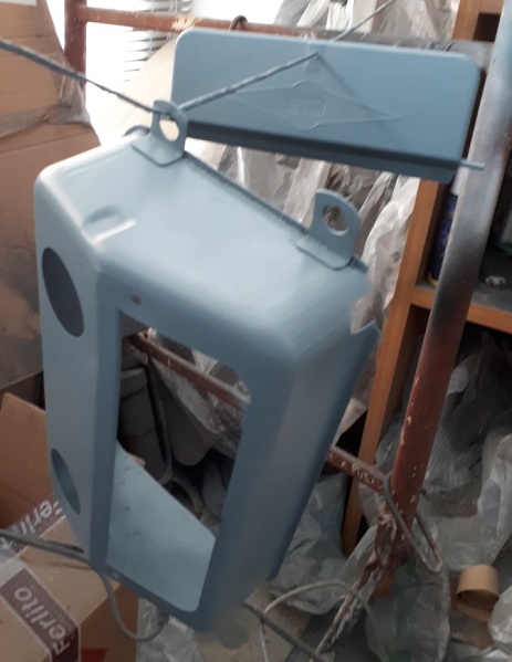

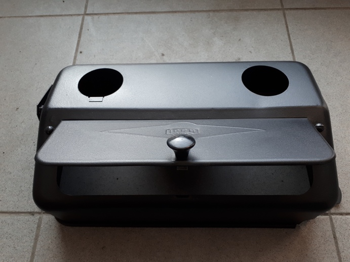

Il mobiletto riscaldamento è rinato e il radiatorino messo in pressione per la verifica di tenuta è risultato in ottime condizioni:
- 20171120_193814.jpg (214.21 KiB) Visto 716 volte
- 20171120_091851.jpg (118.53 KiB) Visto 716 volte
- 20171114_092654.jpg (83.23 KiB) Visto 716 volte
- 20171109_155219.jpg (152.67 KiB) Visto 715 volte
- 20171102_154641.jpg (109.26 KiB) Visto 715 volte

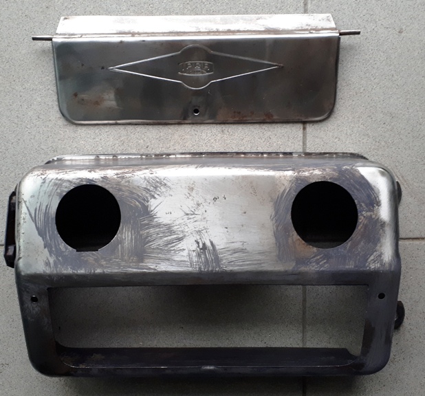

Re: Radiatorino riscaldamento Appia 3 serie
Certamente:
Per la pulizia 2 mani di sverniciatore max meyer, spazzolatura dei residui con mola da banco a basso numero di giri e disco in ottone.
Piccola quantità di ferox nei punti più ostili, fondo epossidico antiruggine (1 mano) e nero opaco testurizzato (3 mani per ottenere un buon effetto testurizzato) prodotto in spray da 500ml dal colorificio dove mi servirò per il colore dell'Appia. Per la prova di tenuta mi sono affidato a un radiatorista della zona con prova in vasca e pressione fino a 1,2atm dopo pulizia a ultrasuoni. Per 30€ mi ha pulito e verificato il radiatorino del riscaldamento e il radiatore principale.
