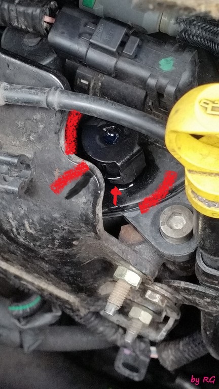

Oggi la macchina mi ha lasciato a piedi e sotto la pioggia,ho provato di tutto ma niente,ho visto che prima del filtro il gasolio arriva bene,subito dopo fa aria ed e pieno di bolle,quindi ilproblema e nel filtro,ho fatto una foto dove si vede ed ho evidenziato la perdita,domani comprero un filtro nuovo e provero,resta comunque il problema che la macchina segna molto piu carburante di quanto ce ne sia,qualche soluzione o devo comprare tutto il pezzo del galleggiante nuovo?

ma quella non è la vite per lo spurgo? non è che è stretta male?

Ho cambiato questa mattina il filtro gasolio,ed ho notato che al vecchio c'era una specie di crepa,adesso la macchina va benissimo,sono andato a fare il collaudo,e purtoppo non lo ha passato perche' dice che i giri del motore sono troppo alti,la macchina dovrebbe arrivare a 4000 e non so quanto invece arriva a 5000 e non so quanto,quindi mi hanno dato un mese di tempo per risolvere il problema,in quanto qui in germania avendo questo problema i gas di scarico non li possono misurare,che periodo di merda.....,adesso apro un altro post chissa' qualche buonanima mi aiuta....!!!Comunque grazie per l'interessamento.
