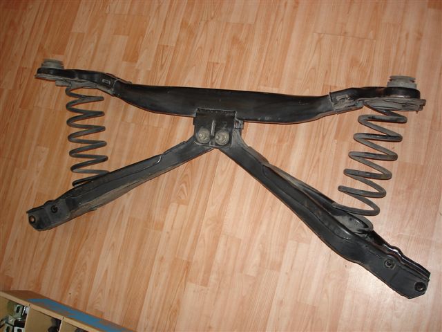

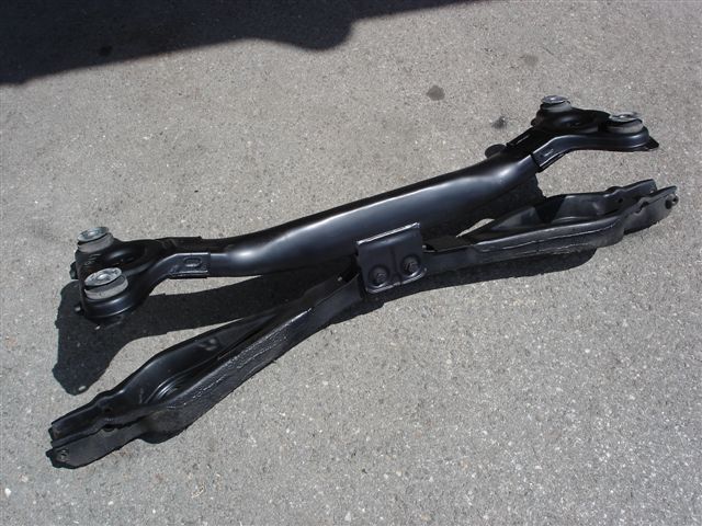

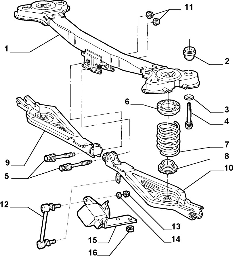

Li debbo sostituire perche´ sono arruginiti dal sale
e qui in Germania non passa la Revisione ( nella Foto 9 e 10 ).
Se per togliere le viti ( Nr. 5 ) debbo smontare il serbatoio ???

Purtroppo hai indovinato occorre smontare il serbatoio per sfilare quei due bulloni,ma la tua lybra ha targa Italiana?In tal caso con tutto il lavoro che comporta mi farei un week-end in Italia ed effettuerei la revisione...:)

e se smonto i 4 perni superiori ( nella Foto il
numero 4 ) e scendo
tutto completo che succede???

Ma debbo per forza smontare il serbatoio
oppure come ti ho chiesto nella seconda domanda
I 4 perni e scendo giu' tutto cosa succede???

Sinceramente non ho mai smontato i bracci in questione,potrebbe anche esser valida la tua ipotesi,guarda domattina metto la mia sul ponte e do un occhiata,ti faccio sapere.(tu)
