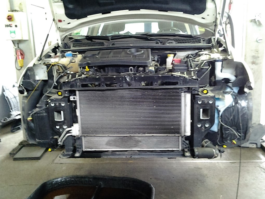

dass war auch der Fall , was man aber erst sehen konnte ,als die Frontpartie abgebaut war.Das war auch das kuriose,dass ich den Wasserverlust nur bei längeren Strecken ( 900-1000 Km ) festgestellt habe. Also erst ,wenn der Motor die richtige Motortemperatur hatte. Im Auto habe ich ich keine Fehlermeldungen oder zu hohe Motortemperatur angezeigt bekommen.
Naja,jetzt bin ich wieder beruhigt und die nächste große Fahrt kann kommen.
Bei dem Kühler hatte ich mich für den von " Marelli " entschieden,er war ein bisschen teurer aber mit der besseren Beurteilung.
Ich wünsche Euch noch einen schönen Sonntag.
LG
Christian Albert

- motor-kühlerwechsel lancia delta 844.jpg (242.96 KiB) Viewed 1224 times

Das sieht ja einem richtigen Projekt aus. Was muss man dafür löhnen?:S
PS: geile Haubenlifter...

da hast Du recht, es war eine sehr umfangreiche Arbeit , die aber auch das 1. mal bei einem Delta lll ausgeführt wurde. Meine Werkstatt hat mir dafür knapp 400,00 Euro in Rechnung gestellt (das ist aber ein Freundschaftspreis, da ich alle 4 Lancia zur Wartung und Instandsetzung seit 1992 in dieser Werkstatt habe)

Das ist schon ordentich Geld. Wie sicher ist es denn, dass es wirklich der Kühler ist?
Re: Kühlerwechsel beim Delta III , 1,8 Platino
Da sieht man mal wieder, wie verbaut moderne Autos sind.
An meinem Alfa Giulia Bertone 2000 GTV habe ich den Kühler
in 1/4 Std. gewechselt. Schläuche lösen, die Gummihalter
losschrauben, kühler herausziehen, neuen hinein und alles
wieder festschrauben. Liegt alles offen da und man bricht sich
nicht den Arm bei der Aktion.
