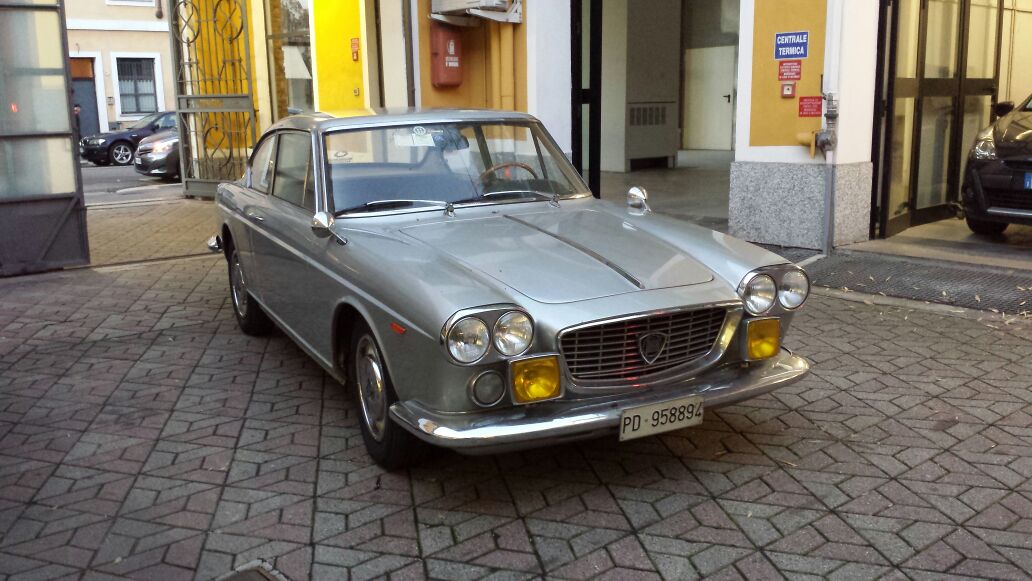

Ciao Luca, anche se la tua Iniezione monta l'alternatore che potrebbe supportare meglio l'assorbimento dei fendinebbia, concordo con Giovanni...de gustibus...
P.S.La mia, quando l'ho comprata, li aveva montati, per il fattore estetico li ho tolti subito.
V
V
