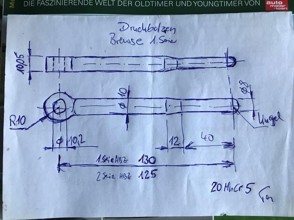

ich habe in der letzten Zeit einen großen Bremspedalweg. Bei der Überprüfung der gesamten Bremsanlage habe ich festgestellt, dass einer der italienischen Vorbesitzer die Original Druckstange 82200842, die vom Bremspedal zum Hauptbremszylinder führt, gegen eine selbstgeschweißte Eigenkonstruktion ausgetauscht hat. Woher bekomme ich die Original Druckstange? Oder zumindest die Länge der Druckstange ab Mitte Auge gemessen, dann könnte ich sie aus einer Augenschraube drehen lassen? Hat jemand eine Idee? Vielen Dank für Anregungen.

Habe, glaube ich zumindestens,eine Skizze von gemacht da ich sie wegen dem Verbau des HBZ der zweiten Serie leicht geändert habe.
Und mir gedacht habe evtl. brauche ich die alte Länge noch mal.
Muss ich aber suchen. Keine Ahnung im Moment wo die ist.
Wenn es etwas Zeit hat suche ich danach.
Info evtl. nächste Woche. Wenn ich am Wochenend dann denke.

das wäre Super, ich kann aus einer Augenschraube mit der Drehbank eine Alternative herstellen, brauche nur die Länge.

so sollte das aussehen

vielen, vielen Dank !!!! X(
