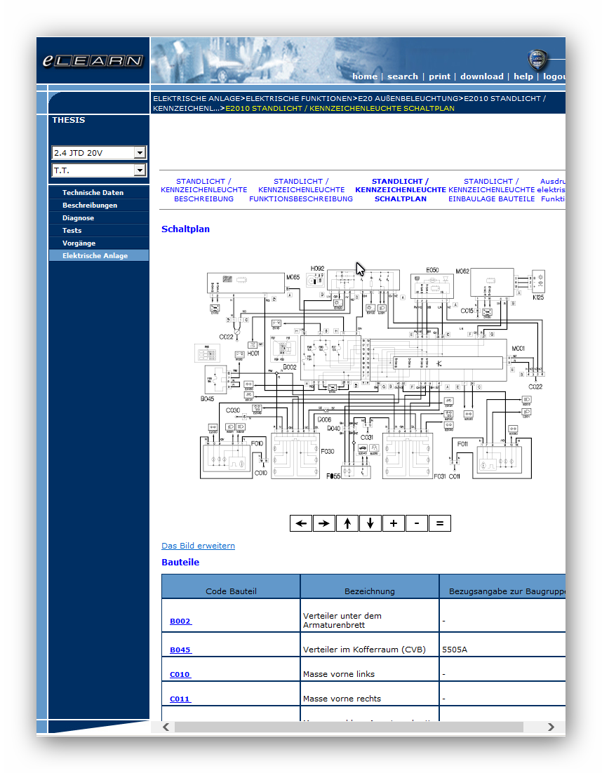

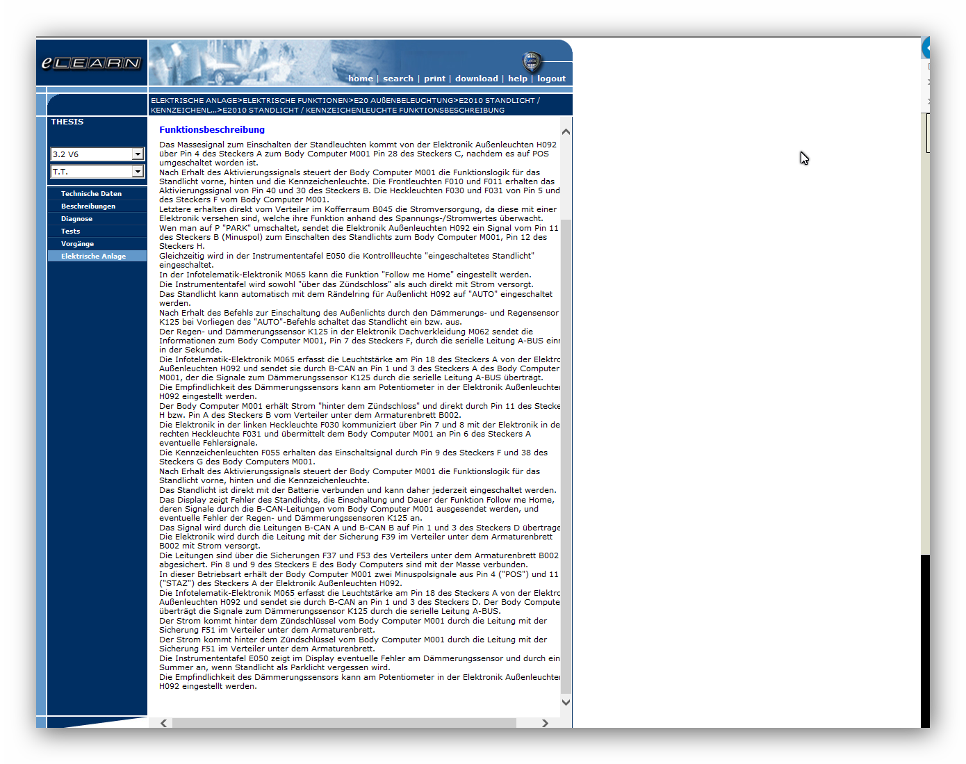

3.. Das Standlicht (vorne und hinten) steht in einem funktionalem Zusammenhang zwischen Parkleuchte,, ,"Followme"-Funktion , Dämmerungssensor usw., usf. Die Steuerung erfolgt durch den sog. Body-Computer, der mit der Sicherungstafel unterhalb dem Armaturenbrett (Links hinter dem kleinen Aufbewahrungsfach - dort ist auch der Diagnosestecker) verbunden ist.
4. Daraus ergibt sich dass ein Abgreifen/Abzapfen nur des Standlichtstroms auch bei diesem Verteiler nicht möglich ist, sondern nur der Stromzuführung des Body-Computers. Ich selbst würde mich aber nicht trauen dies zu tun, weil mir die Erfahrung fehlt, welche Auswirkungen dies auf den Body-Computer und die von ihm vorgenommenen Steuerungsfunktionen hat.
5. Die im funktionalen Zusammenhang stehenden Leitungen (s. oben Punkt 2) sind über die Sicherungen F 37 und F 53 im oa. Sicherungskasten abgesichert. Folglich enthält die Betriebsanleitung keine Angabe der Absicherung des Standlichtes.
6.In der Anlage die aus e-Learn kopierten Stellen zum näheren Verständnis.
