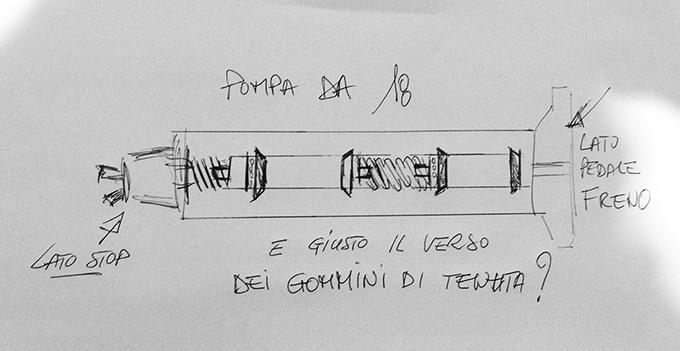

Buongiiorno, sono in fase di restauro di una rally del 68, in allegato invio uno schema della pompa freni.
gradirei sapere se il verso dei gommini di tenuta è giusto, inoltre insieme ai 4 gommini c'è un'o-ring qualcuno sa idicarmi dove và posizionata ?????
mille grazie
Rinaldo
mille grazie
Rinaldo

Ti consiglio di vedere nel catalogo Lancia prima serie a pag 359 lo schema della pompa da 18 mm e stai molto attento al montaggio della vite fermo per il secondo corpo, controlla anche lo stato del corpo pompa non deve essere tarlata o rigata.Dal tuo disegno iniziando dal puntale del pedale il primo gommino e' montato a rovescio il secondo gommino va bene il terzo gommino deve essere un o-ring il quarto va bene.Controlla pero con il disegno a pag 359. Stai molto attento nel montaggio meglio sarebbe se te la montasse un meccanico Lancia.

Grazie Roberto, allora dovrò nuovamente smontarla, la vite l'ho rimessa esattamente come stava e fra l'altro chi l'aveva smontata precedentemente aveva segnato il punto do arresto della filettatura. Ho comprato i gommini da Giolitti e il primo gommino è esattamente come quello dell'altro pistone, quindi SBAGLIATO !!!! (Non è un o-ring)
Appena avrò rismontato e messi o gommini giusti ti aggiorno.Dove trovo il linrone lancia, esiste in versione digitale solo per fulvia ???

Fai attenzione, alcune pompe montano il gommino a labbro, altre il tipo o-ring, dipende dal periodo di produzikne. Stesso discorso per le pompe Flavia. Di solito i kit le comprendono entrambe. Procurati l'opportuna documentazione e consultala attentamente. Con i freni non si scherza. Le copie digitali dei manuali le trovi su questo sito, segui il link: http://www.viva-lancia.com/specials/cd/fulvia-cd.php

Grazie Giovanni, la mia monta gommini a labbro, infatti ornsavo mi avessero dato i gommini sbagliati, peró mi sembrava strano che i vecchi fossero a labbro.
Allora sono montati anche giustamente i miei (vedi il mio grossolano schema), ora cercherò l'aiuto di un VECCHIO MECCANICO nella soeranza di riuscire a mandarl in oressione.
