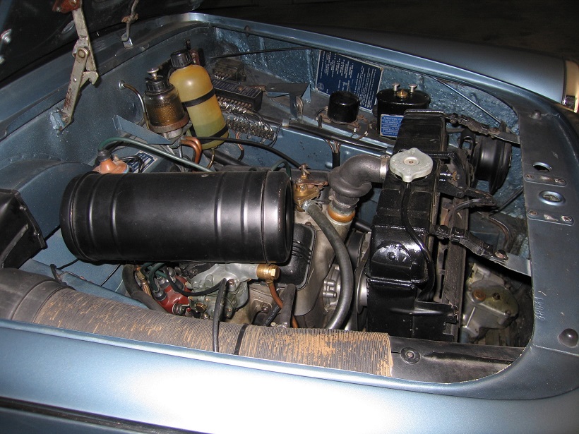

Ti invio la foto della mia Appia 3° serie e penso sia esaustivo ciao e buon lavoro
- appia.jpg (59.79 KiB) Visto 1245 volte
