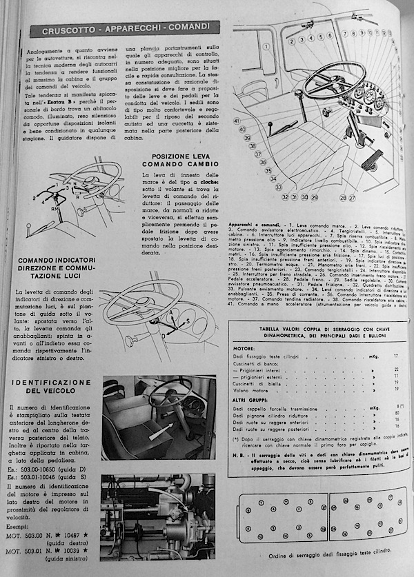

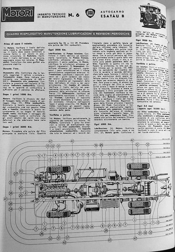

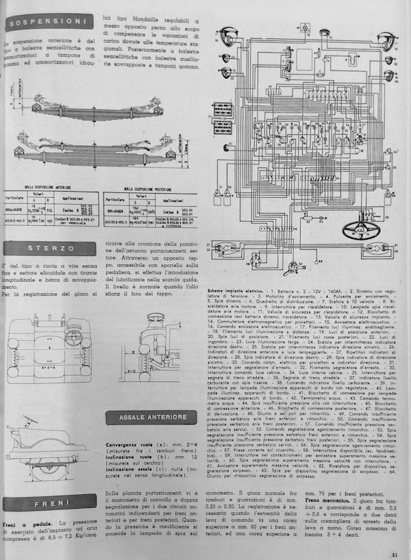

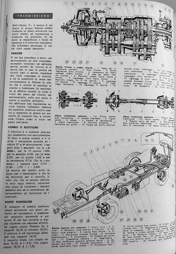

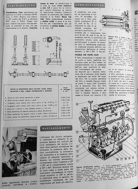

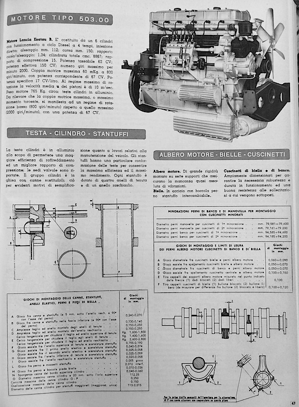

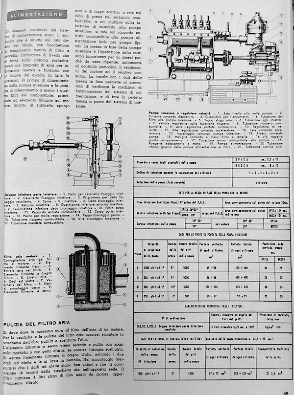

Riporto qui l'inserto tecnico n°6 apparso sulla rivista Torino Motori del 1958. Nata prima di Quattroruote, questa rivista ebbe una discreta fortuna per circa 30 anni, fino alla scomparsa del suo fondatore-direttore Luigi Sanguineti.

Veramente interessante, sarebbe bello leggere quanto anticipato sul sistema frenante.
