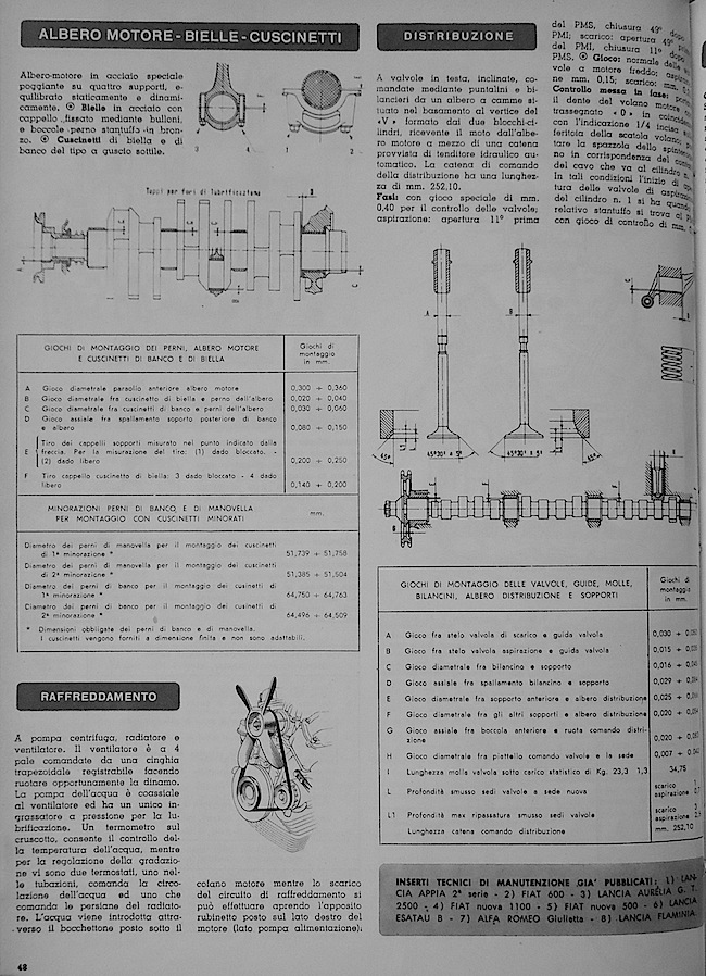

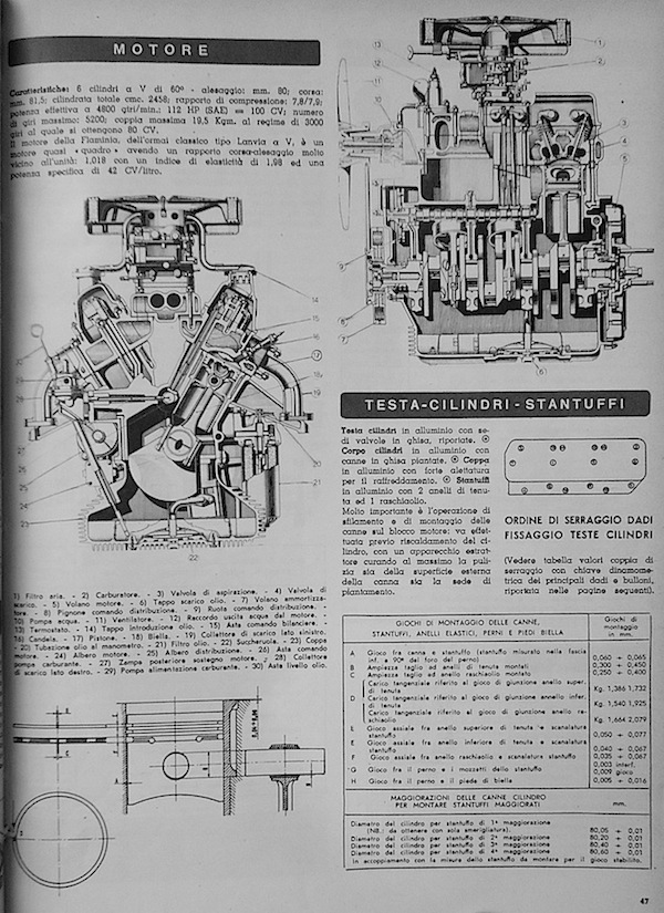

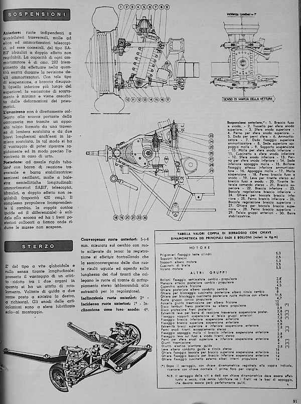

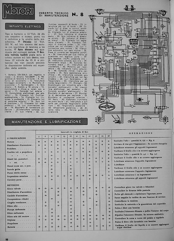

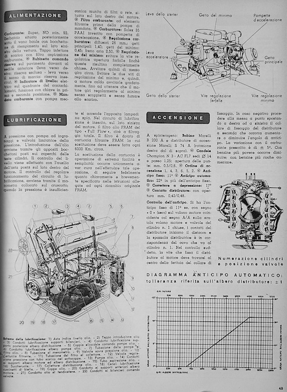

Riporto qui l'inserto tecnico n°8 apparso sulla rivista Torino Motori del 1959. Nata prima di Quattroruote, questa rivista ebbe una discreta fortuna per circa 30 anni, fino alla scomparsa del suo fondatore-direttore Luigi Sanguineti.
