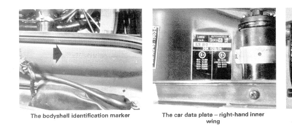

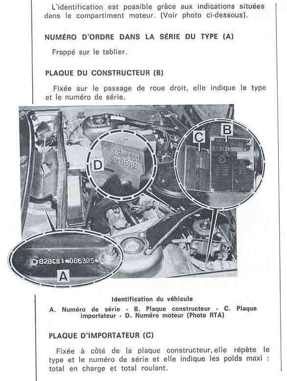

Che io sappia nelle Beta il numero di telaio si trova nel 'vano' sotto il parabrezza,
aprendo il cofano, che contiene il motorino dei tergi e la presa d'aria del
riscaldamento, punzonato sulla parete di separazione dal motore
(con la guarnizione di gomma sopra),
guardando dal parabrezza; dall'altra parte di questa parete e'
fissata la scatola fusibili.

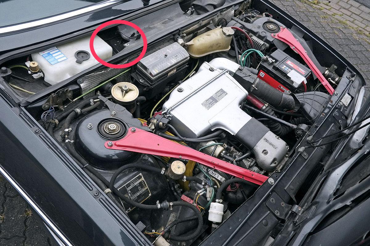

RTA indica una posizione piu' centrale, che dovrebbe trovarsi
dove indicato nella terza foto per la Trevi.

- trevivx.jpg (244.4 KiB) Visto 1305 volte
- darta.jpg (87.02 KiB) Visto 1305 volte
- dahaynes.jpg (96.14 KiB) Visto 1305 volte
