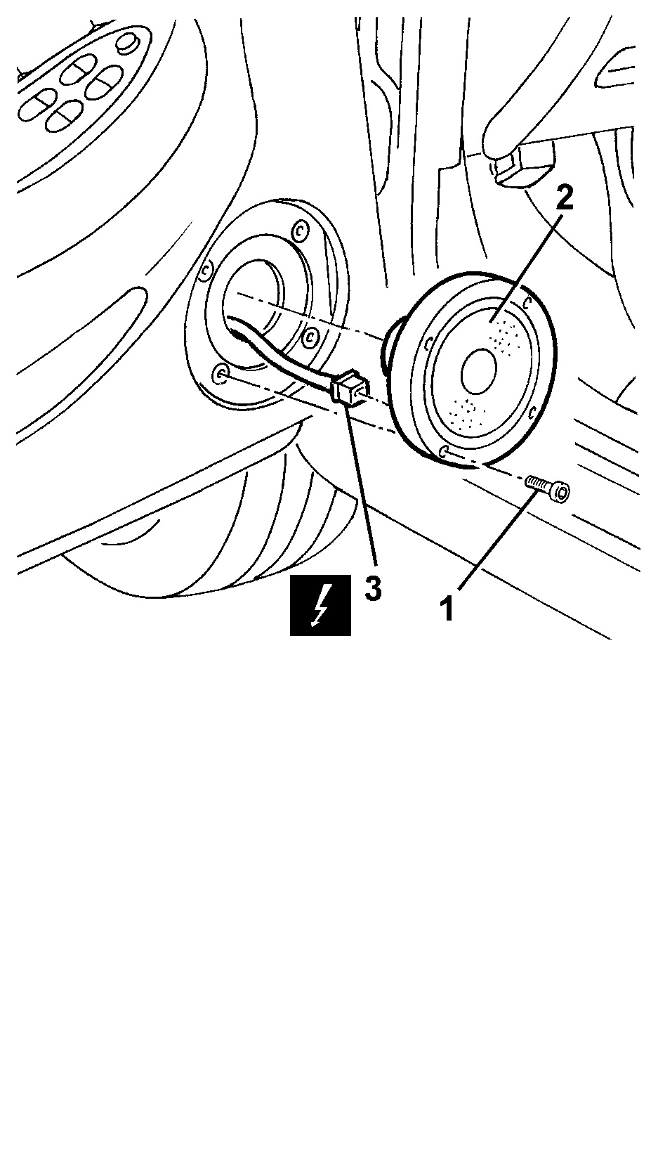

Devi comunque smontare i pannelli porta per sostituire gli altoparlanti. la misura e 16 cm ant e post sulle portiere, dietro credo siano da 10
Re: Sostituire altoparlanti?
ciao che io sappia non devi smontare il pannello va tolta la retina che e su ad incastro e poi smonti le viti e la cassa e giu.....

va be se vedi anche il manuale, io non so più che dire di altro vedi allegato......
deve togliere solo la cassa non il supporto dove e attaccata.....

ecco qua e come dico io non va tolto il pannello come puoi vedere dalla foto della cassa ti basta solo rimuovere la griglia e svitare le 4 viti.....
