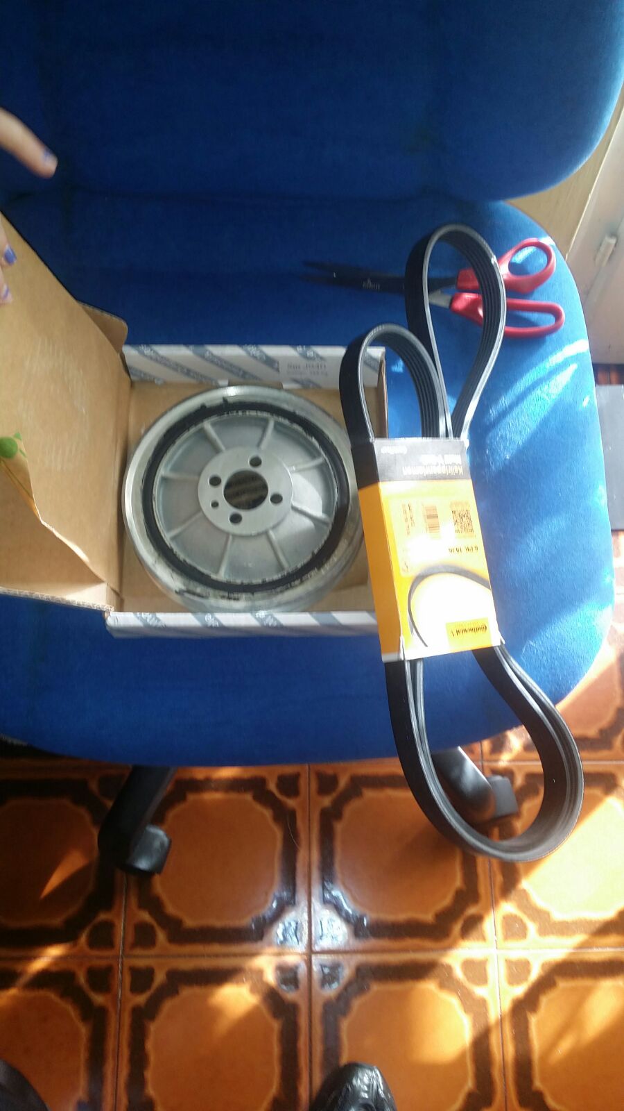

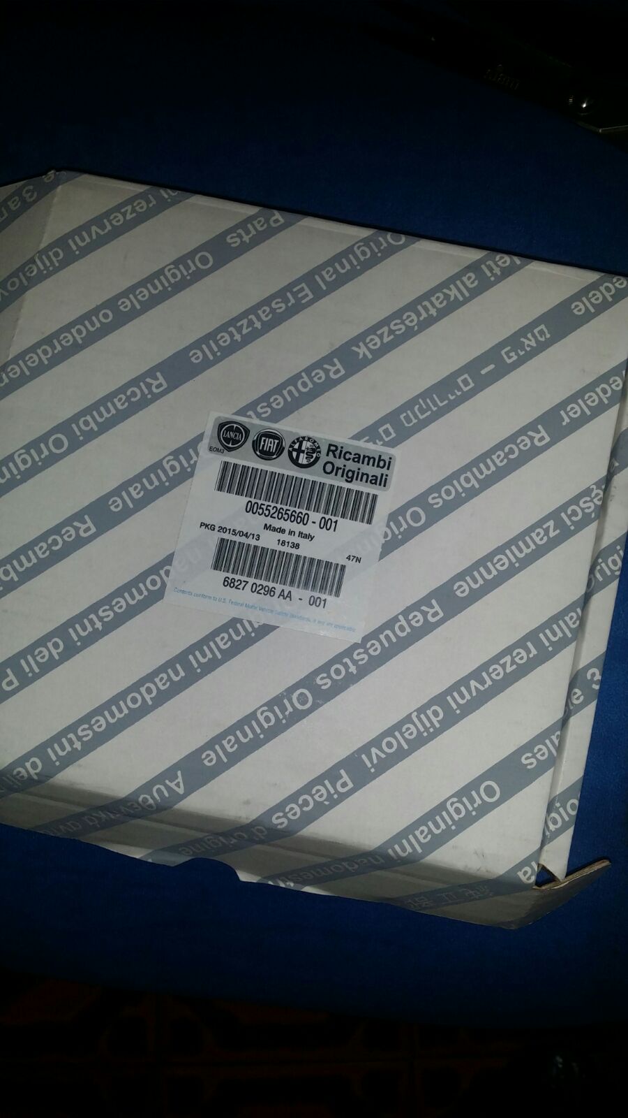

Dopo 13 anni di onorata carriera anche la mia puleggia ha deciso di passar a miglior vita...oggi è arrivata quella nuova modificata con codice fiat 55265660 a detta del venditore ultimissima modifica uscita da mamma fiat...insieme ad essa ho preso anche la cinghia poly v....in tutto 50 eurozzi spese di spedizione incluse...non male direi....mercoledì mi prendo un giorno di congedo e cambio il tutto...
P.s. appena riesco carico le foto

ecco le foto dei pezzi... :)o
