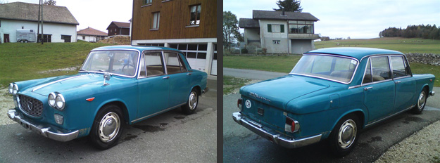

Il colore che vorresti usare dovrebbe essere quello della foto allegata.

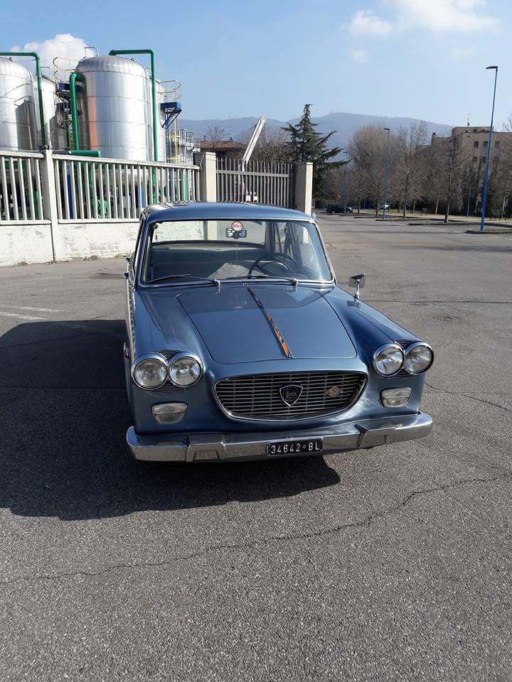

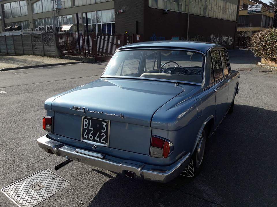

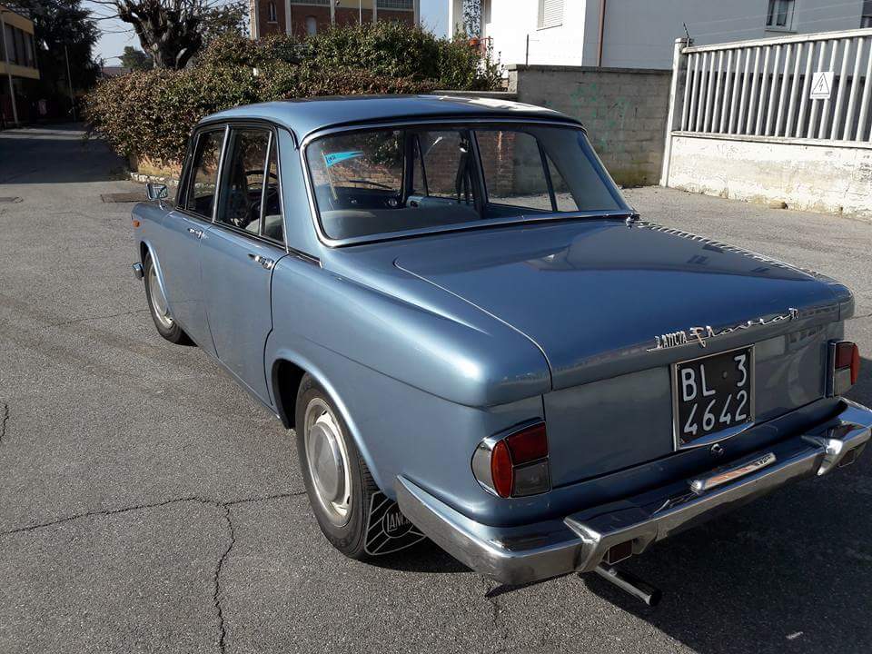

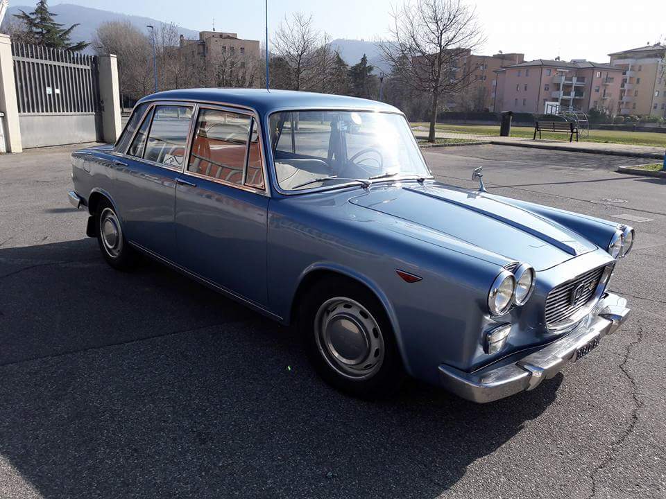

Questa è la mia 1.8 del 65 colore azzurro vincennes metallizzato....
Non male pure il mereveld !
..ma il metallizzato fa sempre la sua figura !
Io l'ho rifatta con il colore d'origine...
All'epoca era su richiesta il metallizzato con un sovrapprezzo.
Poi il primo proprietario ha fatto montare in concessionaria maniglie appiglio superiori....Autoradio e automignon...il mangia dischi da auto...
Io sono il secondo proprietario...

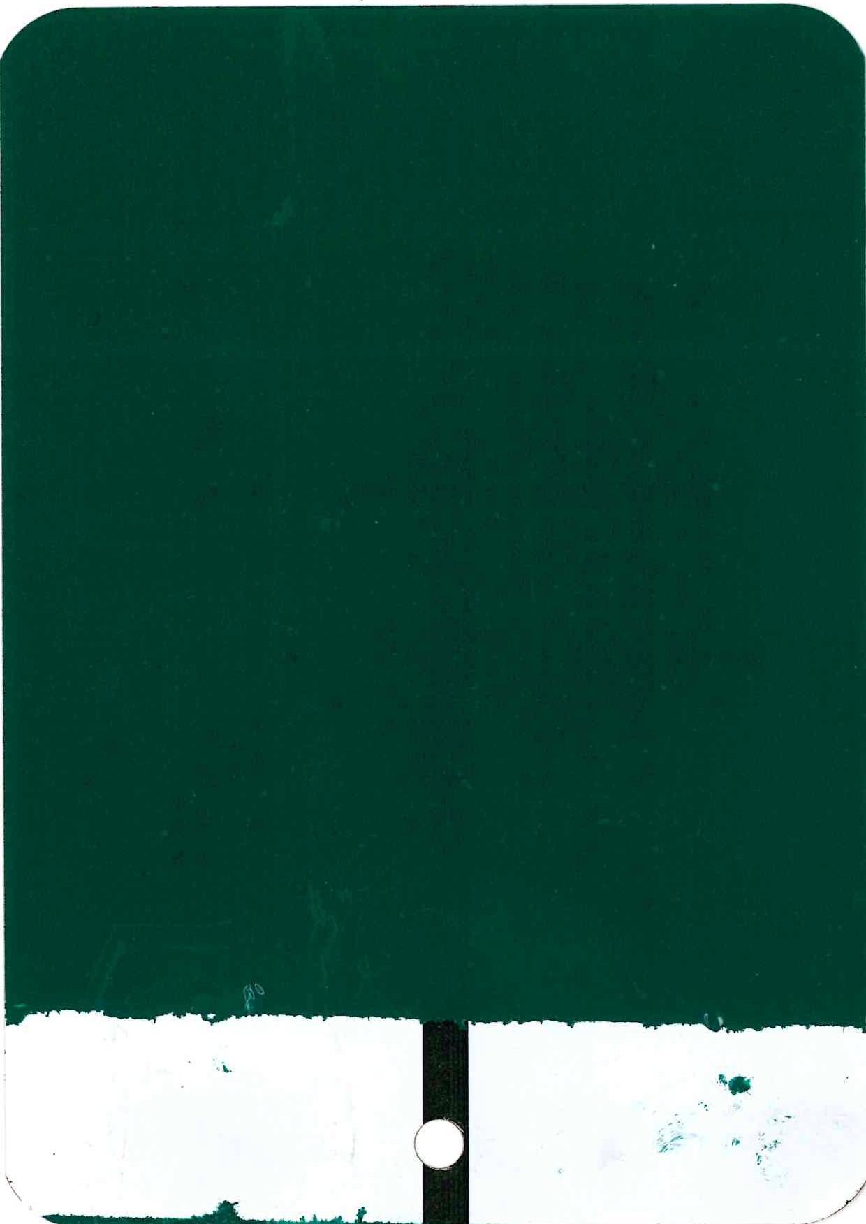

Grazie per le immagini, per ora le uniche che ho di questo colore... se va tutto bene le prossime saranno fatte da me! Per ora ho solo un test colore (foto allegata) fatto dal negozio di tinte e basato sulla "ricetta" originale Lancia, che però sembra molto lontano dalle foto della macchina completa, misteri delle fotocamere digitali e degli schermi dei PC, molto più verde e certamente "non" turchese!!

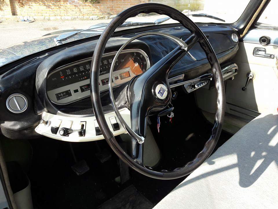

Davvero ottima e molto elegante la Flavia grigio chiaro metallizzato, peccato che non si abbini con gli interni biscotto, ci avremmo fatto un pensiero.
Noto dalle tue foto che la maggior parte delle vostre berline ha piccoli o grandi problemi di tenuta del rivestimento nero del cruscotto, io l'ho tutto staccato e tremo al pensiero di quando sarà da rimontare sulla scocca riverniciata... sto meditando su colle, strati sottilissimi di gommapiuma, applicazioni con phon, ecc.! Ma gli interni sono ancora tutti da definire, compresa l'installazione di una autoradio d'epoca... dove???

L'autoradio va istallata sotto al bauletto...ovviamente non c'è una predisposizione...bisogna inventarsi qualcosa...
Io ho risolto con il cruscotto facendo iniezioni di poliuretano espanso...un lavoraccio ma almeno sono riuscito a salvare il cruscotto originale.

il cruscotto rappresenta il maggiore dei problemi relativi agli interni delle Flavia I serie. Purtroppo al momento non c'è più nessuno che li riproduca e rifarli artigianalmente non è possibile. Se la "pelle" non è troppo deformata il riempimento con poliuretano espanso, come suggerito da Vecchia Guardia è una ottima possibilità, anch'io a suo tempo avevo fatto così.
Riguardo alla posizione dell'autoradio, su un documento Lancia dell'epoca era riportato che la posizione "ufficiale" per l'autoradio è al centro del cruscotto, il problema è che per montarla in quella posizione occorre praticare I fori nella lamiera e nell'elemento centrale di copertura del cruscotto. Poi, probabilmente viste le difficoltà nel montaggio, veniva offerta una apposita mostrina per montare le radio Voxon sotto il cruscotto. Tale mostrina si andavana a sostituire alla mostrina dei comandi del riscaldamento della quale riprendeva il disegno prolungandosi verso destra quanto basta per coprire la parte frontale della radio integrandola perfettamente nel cruscotto. Vedi part. 26 della tavola 91 del catalogo ricambi.
