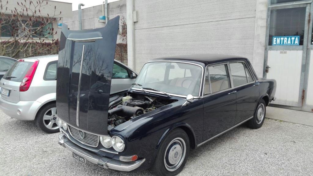

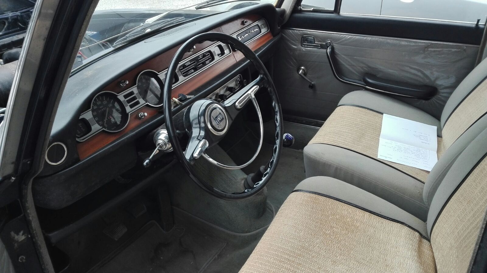

@ viva Flavia, io sono di Padova e la macchina è Blu con interni in panno grigio come si vede dalle foto che allego. Per il resto dovrebbe essere come la tua. Quando sarà a punto magari in occasione di qualche raduno vedremo di metterle in posa insieme per una foto.

Bella complimenti :)o

Complimenti, splendido accostamento di colori.
Anche la mia è targata Roma.
