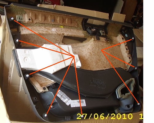

Ciao, qui c'è:
la descrizione della Fiat;
una foto fatta da me con segnati i punti dove sono i bottoni di fissaggio del pannello;
un link https://www.youtube.com/watch?v=OoKZFRUPbGs con un video di Peugeot, dove puoi vedere come smontare il pannello.
Buon divertimento
Buon divertimento
- pannello porta anteriore destra.jpg (179.75 KiB) Visto 2117 volte
- istruzioni smontaggio pannello porte anteriori.pdf
- (113.99 KiB) Scaricato 246 volte
