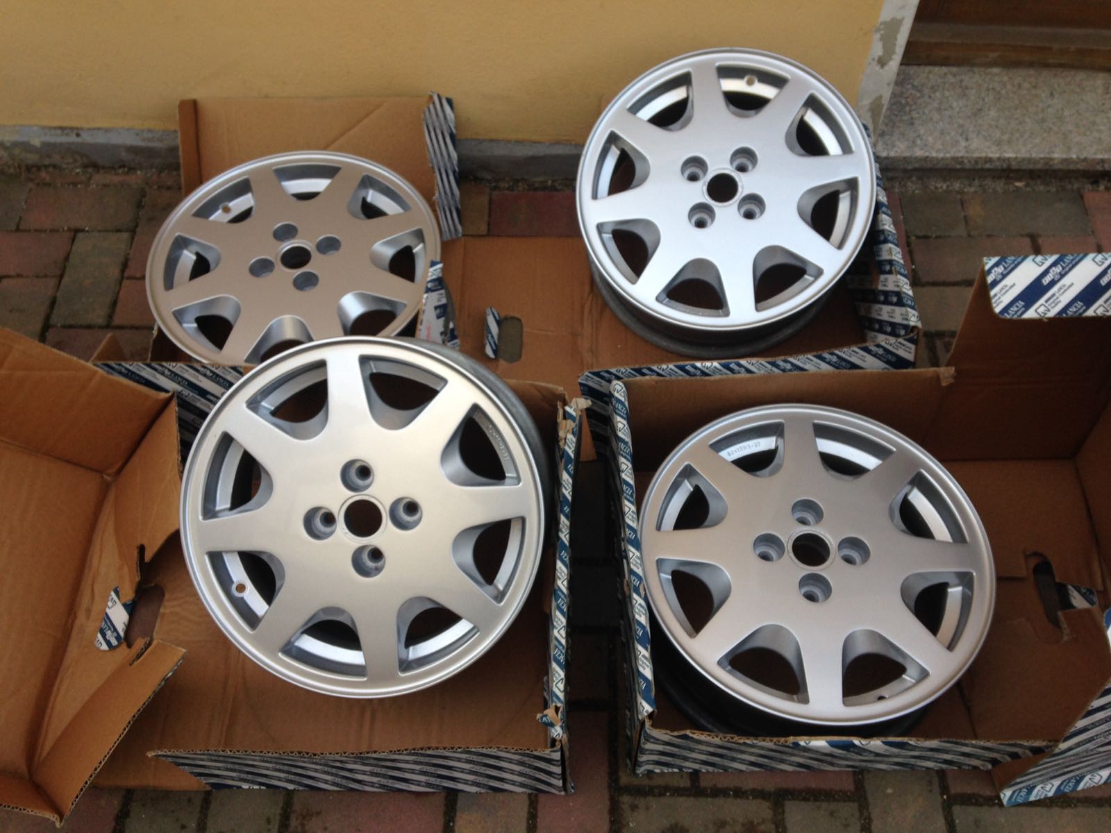

im fundus meines buben sind diese felgen aufgetaucht.
6J mal 15H2 37
passen die auf den thema ? bezw auf welche lancia typen.
gruss vom
6J mal 15H2 37
gruss vom

Sollten IMHO auf die Serie 3 passen.
Gruss
Rolf
Gruss
Rolf

Serie 2 und 1 ebenso
Nun, ich denke dies sind die original Speedline Felgen für den Thema (bearbeitet, original sehen sie ja so aus: Klick)

Mit Abnahme passen die auch auf den Dedra.
Um Felgen dieser Größe ging es, als du mir mal die Daten vom Thema geschickt hast.
Diese sind nachlackiert?

so schauts aus. oder pulverbeschichtet. ich hab die felgen nicht vor ort.
stehen in crossen.
stehen in crossen.

Nicht ganz, Serie 1 hatte 14er Felgen.
Gruss
Rolf
Gruss
Rolf

Rolf R. schrieb:
> sehen
> Gruss
> Rolf
Als 8.32 Serie 1 jedoch 15 Zoll...
auch die Serie 2 hatte 14 Zoll als Dimension.
Die Antwort war auf "mechanisch" passend bezogen Rolf, da passen sie auf alle 3 Serien.
Saluti!
> sehen
> Gruss
> Rolf
Saluti!
> Saluti!
Geht trotzdem nicht, denn das waren 5-Loch!
Gruss
Rolf
> Saluti!
Gruss
Rolf
