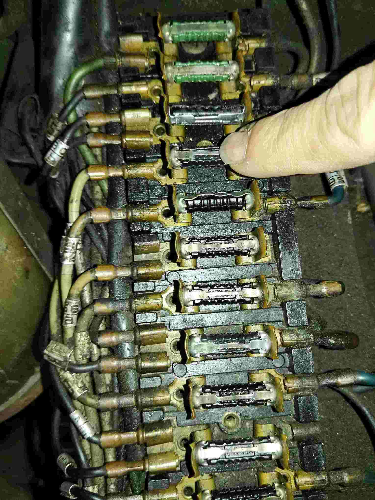

avete qualche suggerimento da darmi oltrechè andare dall'elettrauto per verificare come mai il clacson non funziona?vorrei provare a pulire un po' i faster che si attaccano alla tromba e anche quelli che escono dai fusibili ma non so bene cosa usae per non fare danni, inoltre i fusibili mi sembrano a posto ne ho presi di nuovi ma hanno tutti i colori tranne il nero come quelli che ci sono sopra....:S
ah una domanda: il coperchietto sopra la scatola dei fusibili io il mio ha le scritte che se le leggo di fronte sono al rovescio cioè cerco di spiegami se apro il cofano e leggo a cosa corrispondono i fusibili le leggo al rovescio quindi il dubbio è che la scatola sia stata montata al contrario quindi non ci sia corrispondenza di posizione del fusibile con la scritta.......appena riesco posto foto che forse è meglio...pero' intanto mi sapete dire con cosa pulire faster o come cavolo si chiamano ??

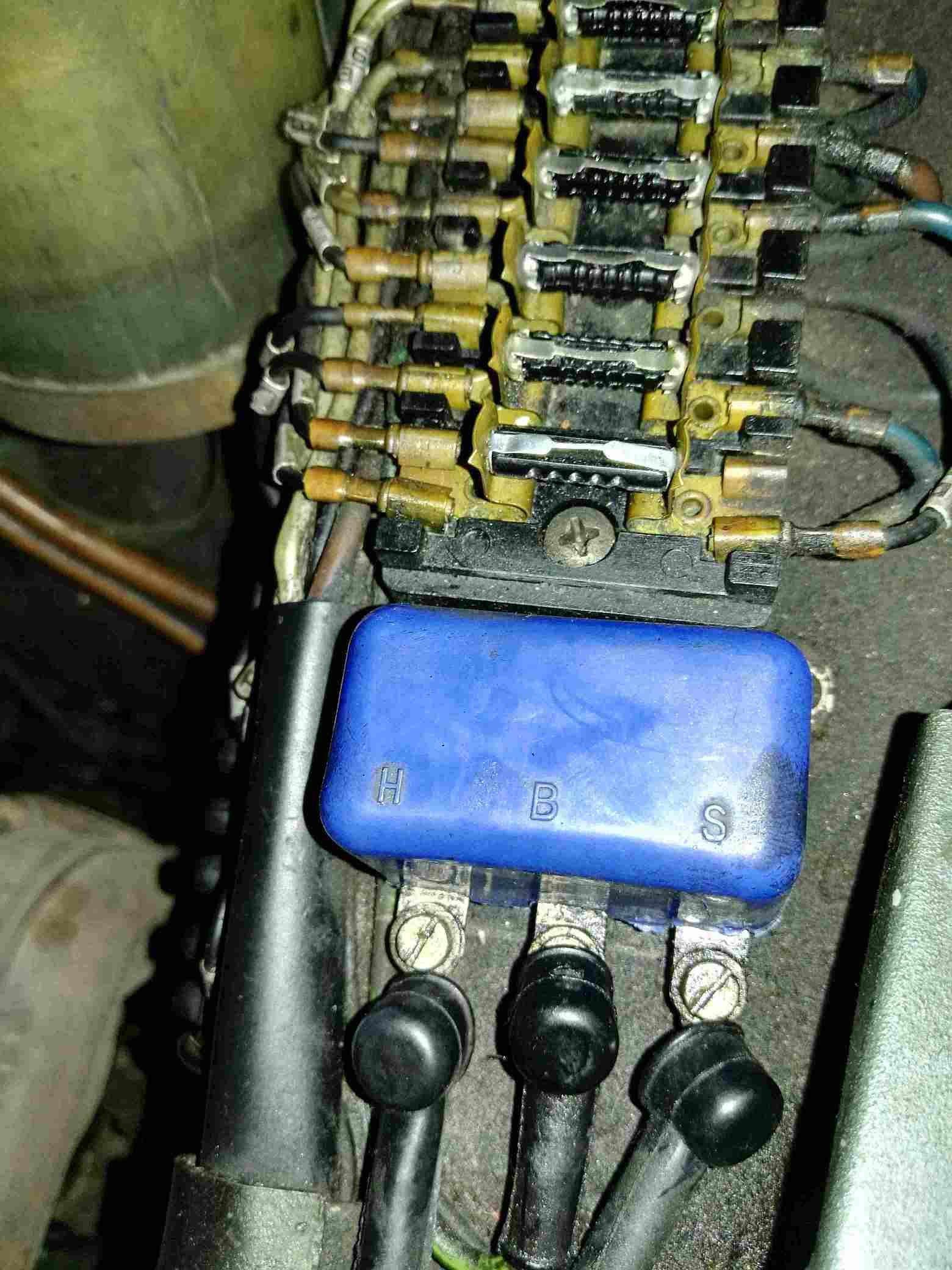

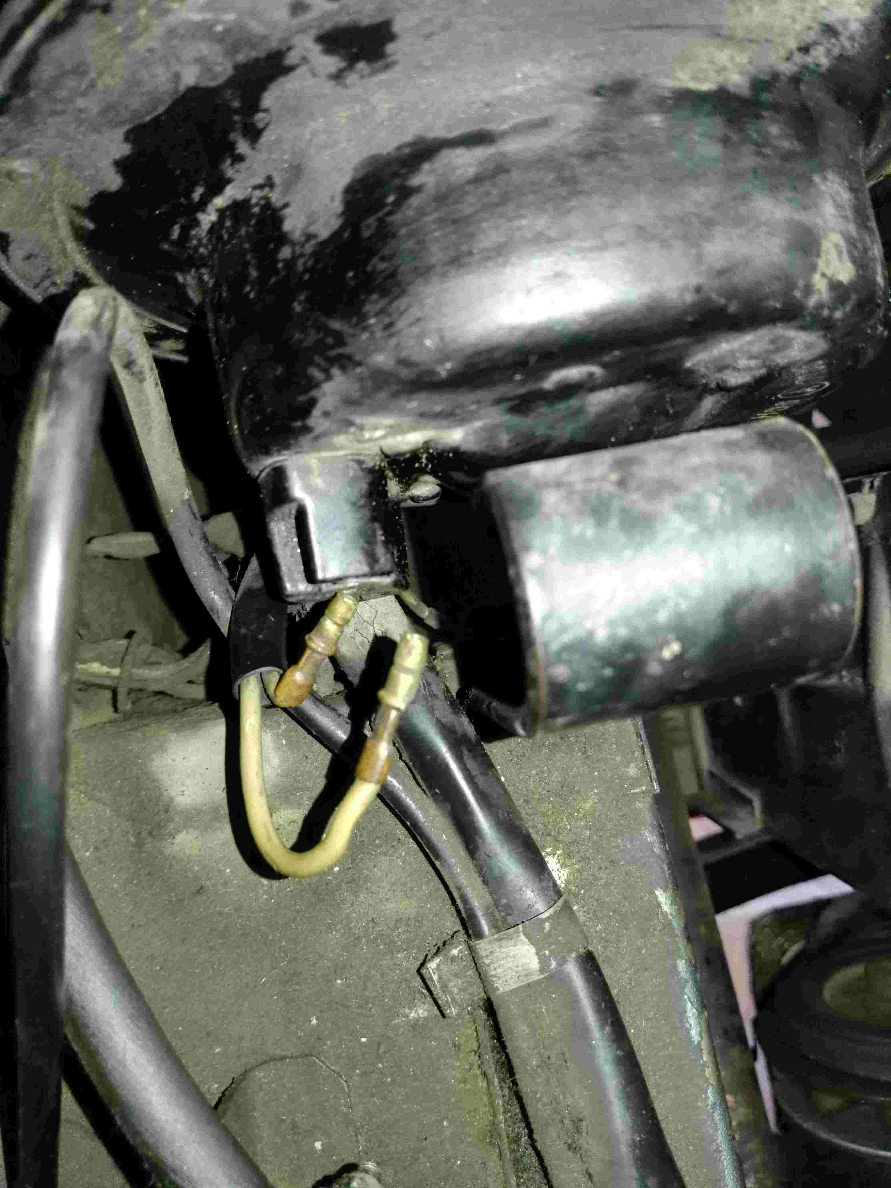

Allora dopo tot prove essendo molto ignorante in materia (tromba ok, volante ok, fusibili ok.....) il problema credo che sia che è stato montato un relè che in origine non c'era e il filo che porta corrente alla tromba quando si aziona il clacson va a finire in niente mentre che dalla tromba escon 2 fili gialli che uno è la massa e l'altro che credo vada alla scatola dei fusibili (credo)insomma..... aspetto che il meccanico abbia tempo di prendermela dentro a fine febbraio nel frattempo avete qualche suggerimento?........::o
- fusibili.jpg (193.35 KiB) Visto 1911 volte
- tromba bosch appiamia.jpg (233.59 KiB) Visto 1911 volte
- relè.jpg (181.58 KiB) Visto 1911 volte
