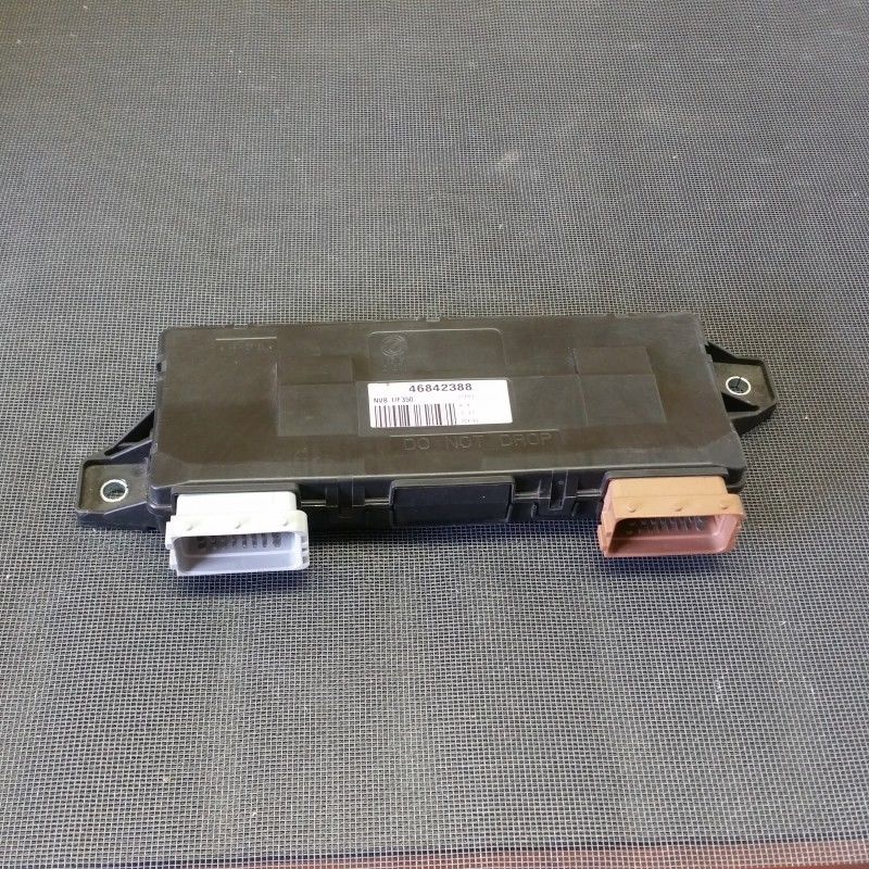

Andere optie is een gebrek in de unit onder de stoel (onderkant stoel)

thnx. Mijne doet het elke 1x keer dat ik m in de achteruit zet. Daarna niet meer. Wilde de unit al vervangen
