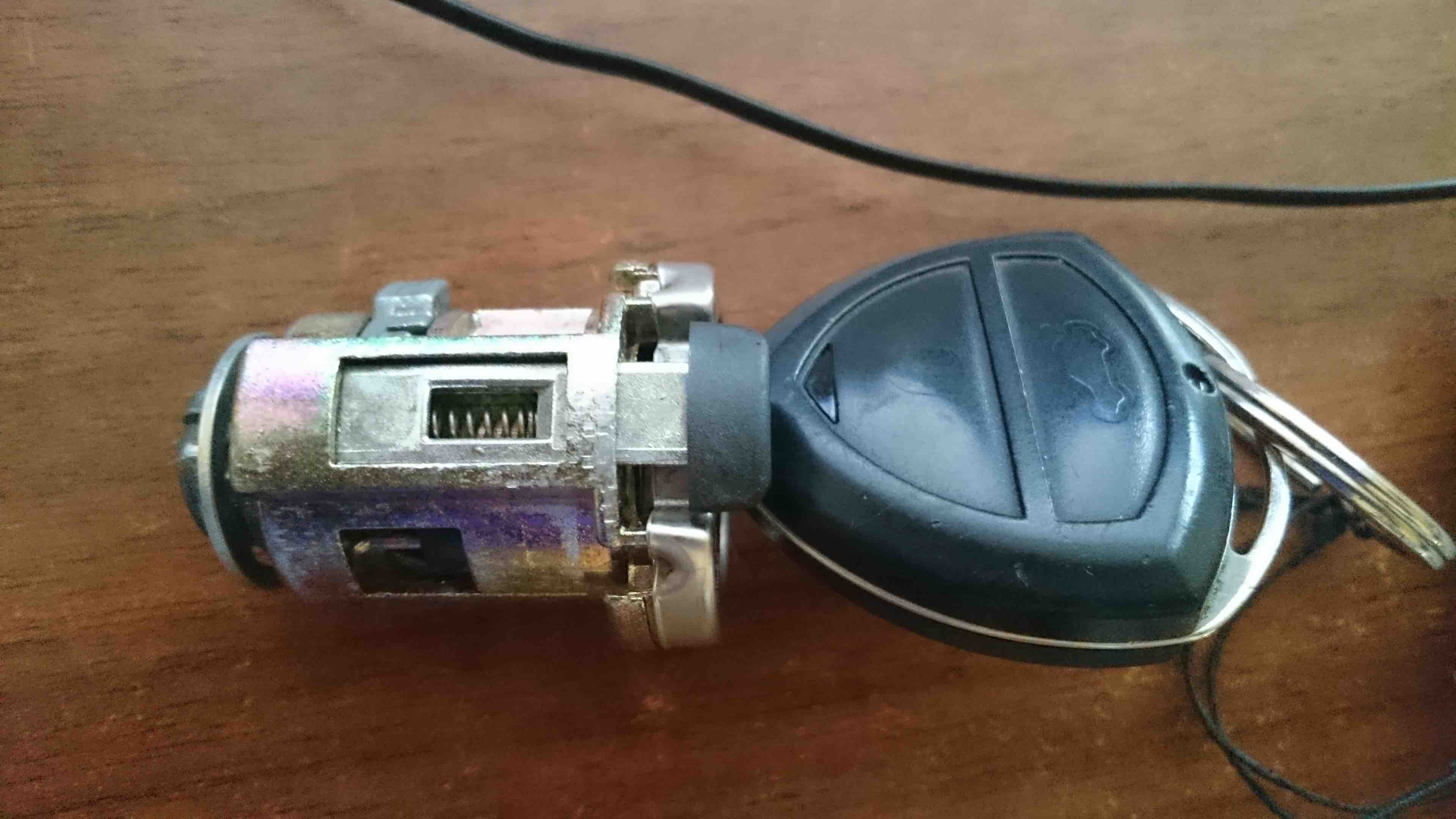

avrei bisogno di un vostro aiuto per risolvere il seguente problema sulla mia Lancia Lybra SW 1.9 del 2000. Da qualche giorno facevo fatica a girare da STOP a MAR la chiave nel blocchetto di accensione ma dopo 2/3 tentativi riuscivo ad accendere l'auto. Da ieri la serratura risulta completamente bloccata su STOP. Grazie alla guida recuperata dal sito di Elettriko e con un po di fortuna (per una volta sono riuscito a girare la chiave) ho estratto il blocchetto dal commutatore.
Cosa mi consigliate di fare a questo punto?
- sostituzione del blocchetto con uno usato (è un'operazione fattibile ed eventualmente in che modo?)
- tentativo di sbloccaggio della serratura. Ho provato con detergenti e compressore d'aria ma senza esito...
Grazie mille!

Ciao,conviene senza dubbio cambiare il blocchetto completo,magari in demolizione lo trovi a poco e come hai visto e' facile recuperare la tua chiave.

A quel punto conviene prendere tutto il set di serrature, che altrimenti tocca girare con due chiavi, a meno di non riuscire a farne da due uno solo funzionante.

Si, non dovrebbe essere difficile il recupero. Quando mi hanno rubato la macchina i ladri avevano forzato un po il cilindretto, fortunatamente il mio elettrauto è riuscito a recuperarne uno in demolizione e a sistemare il mio

la butto li e se metti il cilindretto dell'airbag lato guida ?

Ho risolto il problema.
Alla fine il problema era nell'eccessiva usura della chiave di accensione.
Ho fatto duplicare la chiave recuperando da quella originale il chip di accensione e adesso va tutto alla perfezione. Costo per la duplicazione 40 euro.
