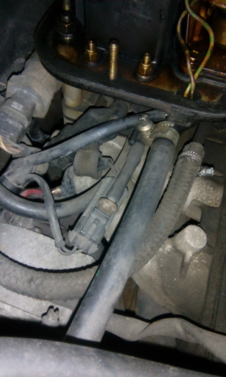

Stasera trafficando ho trovato un tubicino rotto proprio quello che va dal sensore pressione aria alla base della torretta d'iniezione,però è proprio schiacciato dall'alternatore...boh incomincero ha sostituire quello intanto vi faccio vedere il tubo chiuso alla buona che sotto ha un altro attacco libero,a sinistra si vede anche il tubo staccato...

Re: Rimessa in strada Delta GT
(tu)

Allora,quel tubo si è rotto perché schiacciato dall'alternatore, insieme al cavo del positivo del motorino, sono riuscito a liberare il positivo del motorino e a sostituire il tubicino, ma rimane schiacciato dall'alternatore quindi penso farà la stessa fine a breve, la cinghia comunque non è tiratissima quindi penso sia più lunga di quello che deve,ma questa Delta a sempre avuto problemi di cinghia che fischia ecc...ma faccio una cosa alla volta,rimontato il tutto spia spenta fumo eccessivo sparito e puzza diminuita ma non eliminata...fatta scaldare ecc non si è accesa, fa fumo verso il fondo scala ma penso sia normale e senza catalizzatore.
