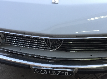

Buon Anno a tutti gli amici di questo bellissimo forum. Ho una Fulvia coupè 2 serie a cui vorrei applicare dei fendinebbia. Vorrei un consiglio circa il diametro. Sono indeciso tra 16, 18 e 20cm. Cosa mi consigliate? La marca inoltre potrebbe essere Carello o Hella o Cibiè. Anche qui cosa consigliate? Sulla mia auto ci sono già 2 fori x probabili antinebbia a suo tempo applicati (vedi foto). Secondo voi per utilizzare gli stessi fori che profondità dovrebbero avere i fari? o dovrei utilizzare delle staffette?Grazie e ancora auguri a tutti. Rino

Io li metterei rettangolari sotto il paraurti a Milano la nebbia sta' in basso.La mia e'una opinione, li ci metterei fari di profondita' supplementari oppure coprire i fori esistenti con borchiette cromate, ciao maimone.

i fari ( tutti) hanno , posteriormente, una parabola la cui profondità aumenta con il diametro .
con quei fori difficilmente potresti montare fari di diamentri "importanti" ( oltre 160 mm).
a meno che non utilizzi tali fori per una " mensola " che sposti il foro di montaggio piu all'esterno
un faro importante specie se con attacco dal lato inferiore ha anche un suo peso da supportare adeguantamente con un tirante supplementare
non ultima considerazione , per una vettura con paraurti montati ,
la " mascheratura" che il faro supplementare di destra crea sul radiatore.
forse è meglio l'applicazione sotto il paraurti ,in versione civile ,
oppure , senza paraurti c'è una maggiore liberta di quota

Con ritardo ma ringrazio Giovanni per le giuste considerazioni. Io partivo dal fatto che negli anni 60-70 i fari supplementari Carello "enormi" erano troppo belli su ogni macchina dalla 500 alla Fulvia coupè. Ciao e grazie ancora.

Se Monti i fari antinebbia monta anche una batteria da 60 ampere e un relee' per l"impianto di accesione fari, con simpatia. Maimone.
